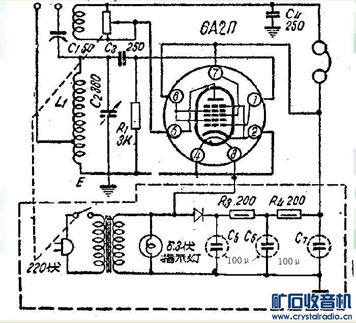

昨天晚上将6S Q7推F U50单端翻起来改一下6SQ 7的屏压改一下,之前因为接八寸箱声音太像石机了,低音很深力水充足,于是测量一下屏压,才二十伏,于是想起之前电压高随手在屏压加了一个1M的电阻,于是将2个1M的电阻换成8K的再测量电压240V试机,声音立马提升好多了,石音没有了,这才是电子管的声音,调屏压改变声音是我的经验,估计就是调整阴极电流,不知道是不是这个道理?

panmianzhi 发表于 2020-2-28 14:09
于版你好.主要是发现电子管这么低的电压能工作,相信以前战争年代那些发报机用手摇发电也不会太费劲吧? ...
您看看这个低压工作的,其指导思想是耳机通过电流求安全,且那个时代电压变压器又特贵还不大好买,条件所限自制的很少。这个电路改成倍压整流还会好一些。当然做前级电压也能工作。

 楼主| 发表于 2020-2-28 15:19:48 来自手机 | 显示全部楼层
于海旺 发表于 2020-2-28 14:54
您看看这个低压工作的,其指导思想是耳机通过电流求安全,且那个时代电压变压器又特贵还不大好买,条件所 ...
嗯,就是前级能工作,那按照你说的的图说明还可以更低电压都工作。
