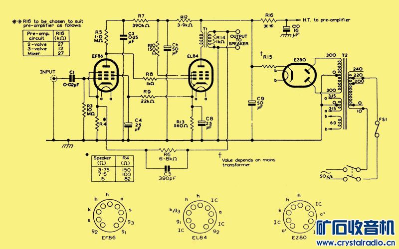

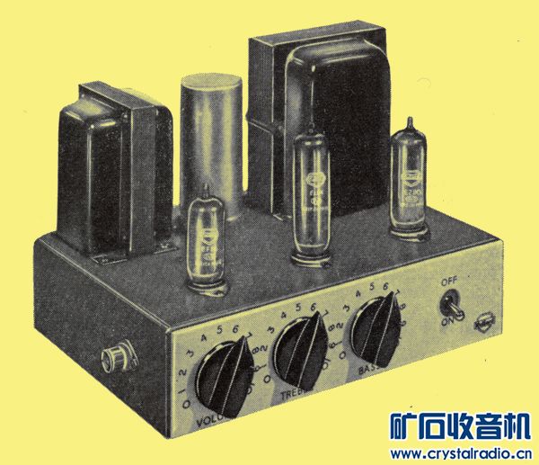

标准接法的EL84单端,感谢楼主,那个时候真是惨,50U的滤波电容。
发表于 2020-2-28 05:53:29 | 显示全部楼层
这个应该是上世纪五十年代时代的DIY套件。标准电路,而且有很完善的负反馈电路。

发表于 2020-2-28 08:02:02 | 显示全部楼层
看着很养眼。做机的一个信条就是MONO,MONO,MONO!

胆整流不能用大容量的电容,当时的晶体二极管远比胆整流管贵得多!如今沦落到一分钱一个
五十年代,即使在英美,电解电容也很贵。200μ的电解电容,比RCA的2A3都贵。
发表于 2020-2-28 22:13:49 | 显示全部楼层
感觉好惨啊 缩手缩脚的,说他有点小气吧外壳材料布局还不错,说他舍得吧,你看看电容,小的可怜啊。想想现在这个时代,要什么来什么。

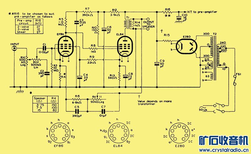

电路很奇葩,EF86栅极电阻用到10M,屏极电阻1.0M,直耦到次级,帘栅极电压从EL84阴极取得。

电容器够用就行,也不是越大越好,单声道扩音机,听匣子够用了。
