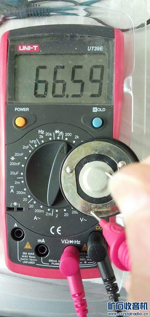

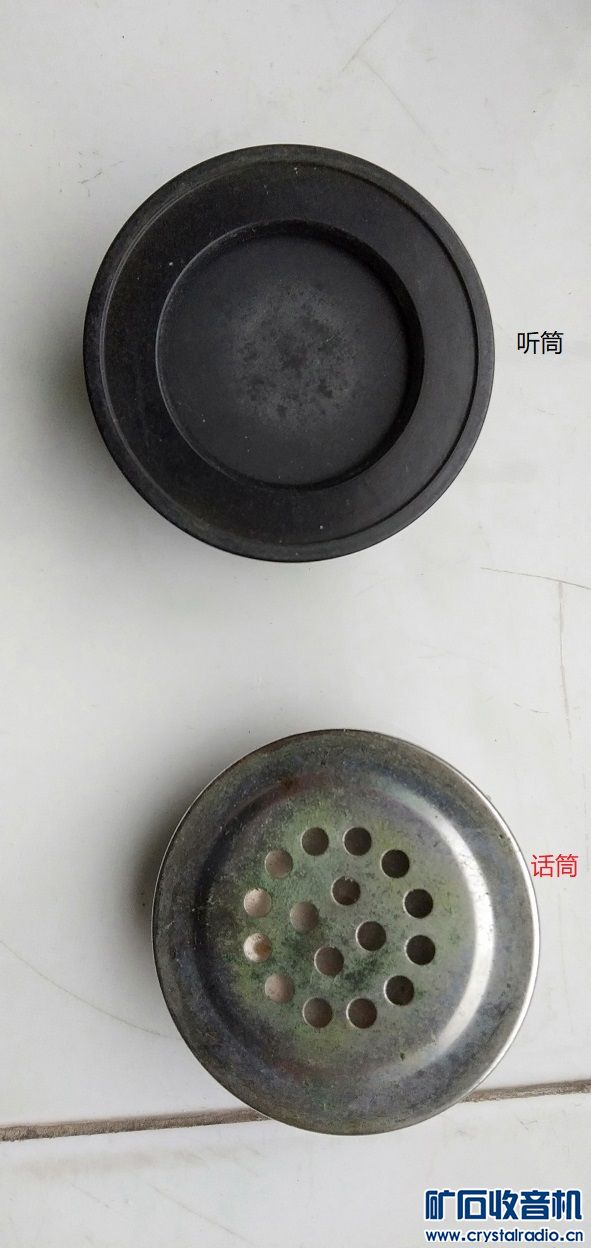

拆开拍照了,听筒直流电阻66欧,话筒直流电阻10兆欧。
请大家帮看看是那种类型的,矿机能不能直接用 ?

发表于 2020-2-27 11:39:25 | 显示全部楼层
听筒阻抗偏低,直接使用不适合,要通过阻抗变压器才能有好的效果。

 楼主| 发表于 2020-2-27 12:03:22 | 显示全部楼层
6管超外差收音机上的输入,输出变压器能做矿机的阻抗变压器吗?
发表于 2020-3-1 19:05:28 | 显示全部楼层
话筒是碳精的,耳机是电磁式的,阻抗太低,且振动膜硬,灵敏度也低。
