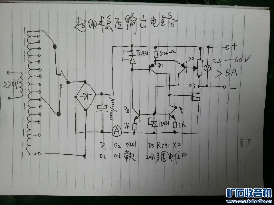

在论坛找了个电源电路,照葫芦画瓢做出来了,不知道工作原理,看了半天也不知道两个PNP管如何建立起始电压,请各位老师指点一下!

这图是想当然乱画一气用来骗人的,那N沟场管反着放作为漏极输出,输出阻抗高是稳压电源大忌,不妥。
取样管输出接431稳压管,所有取样变量都给稳压管吃了,哪能可调啊。
 楼主| 发表于 2020-2-28 19:35:05 | 显示全部楼层
验证后觉得这图错的离谱!!老爆431和一臂npn管。
