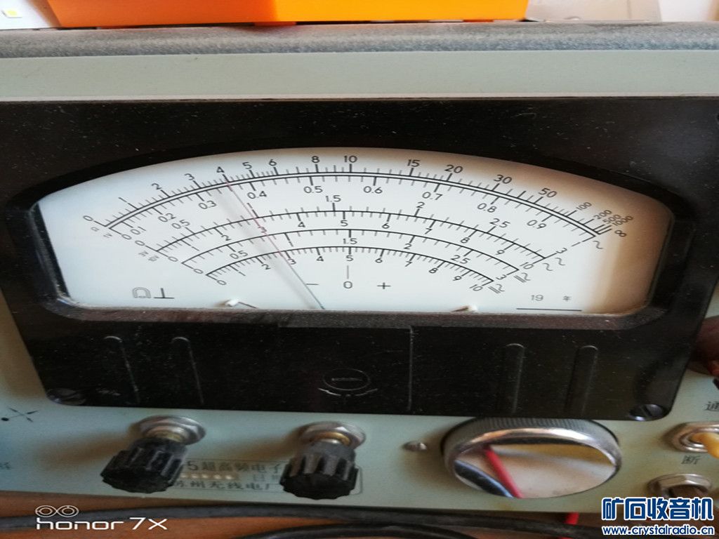

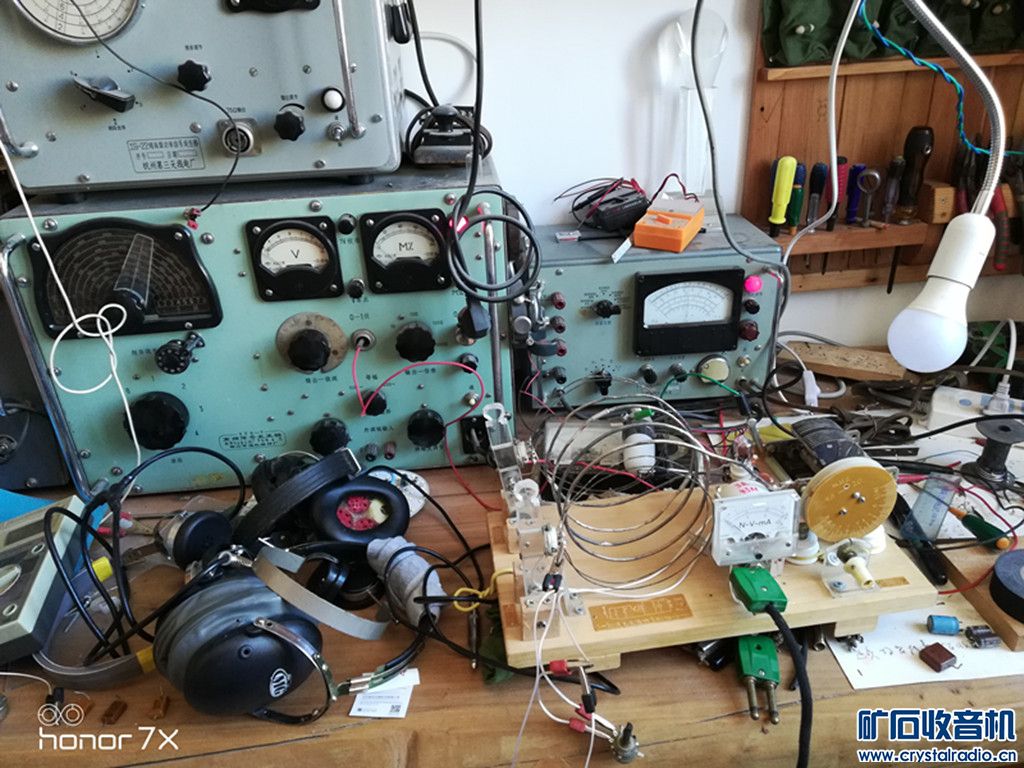

用高频信号发生器XFG---7和超高频电子管电压表DYC--5还有我的短波矿机简单实验验证的。
信号发生器发射11MHZ信号,矿机接收,超高频电子管电压表交流1V档测矿机LC谐振电压。

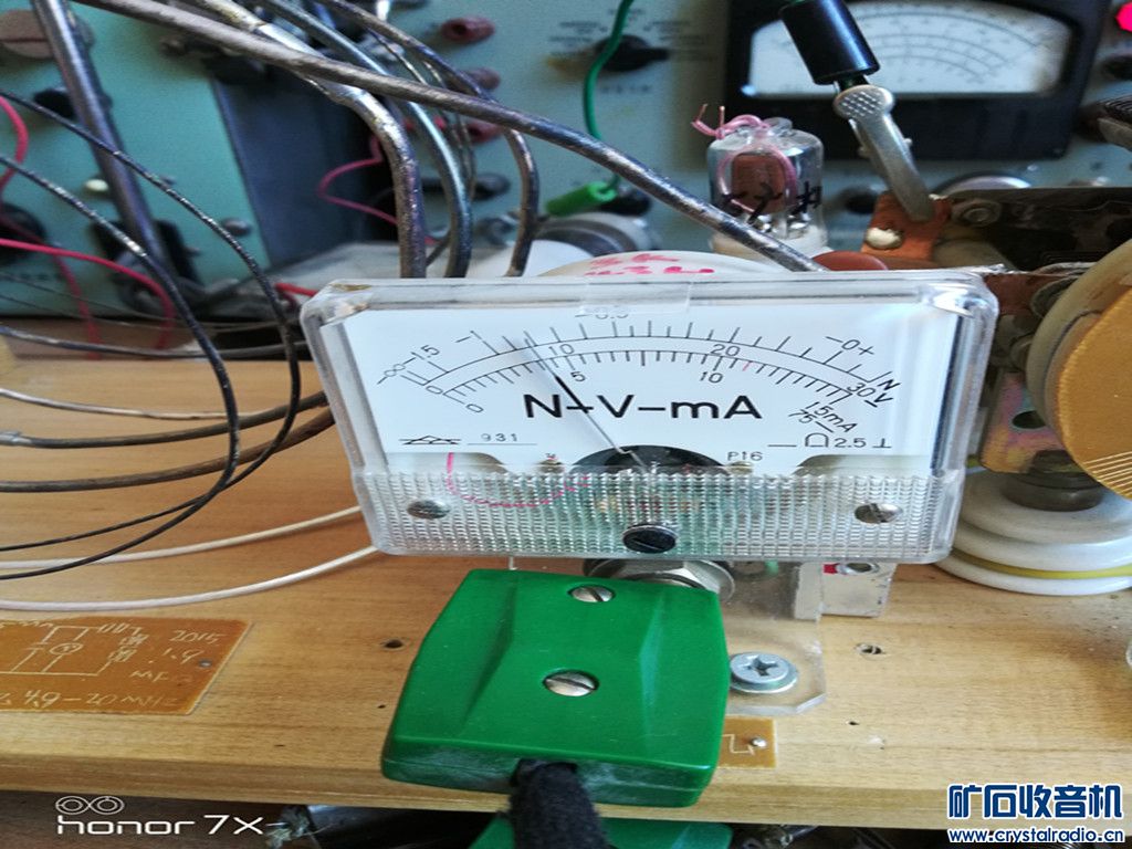

电位器和电容并联后串接在矿机的L2反馈线圈上
矿机收到信号电位器W调到最小阻值,此时矿机电流表是4ua  超高频电子管电压表(LC谐振电压)0.38V,耳机声音很大。
逐渐增大电位器W的阻值,此时矿机电流表数值在减小,超高频电子管电压表(LC谐振电压)在逐渐加大,当W加到一定数值时,矿机电流表指示几乎到0,而超高频电子管电压表(LC谐振电压)升到了0.52V,此时耳机声音很小。
经实验在我的这个短波矿机上电位器W选50--100k适宜,电容C从100---1000p适宜(电容越小W控制能力越大,电容越大W控制能力越小)。利用这个WC电路可以实现连续的调节L2的反馈量,我们在做矿机时除了在L2抽头或调节L2和L的距离时,又多了一种调节方式。
