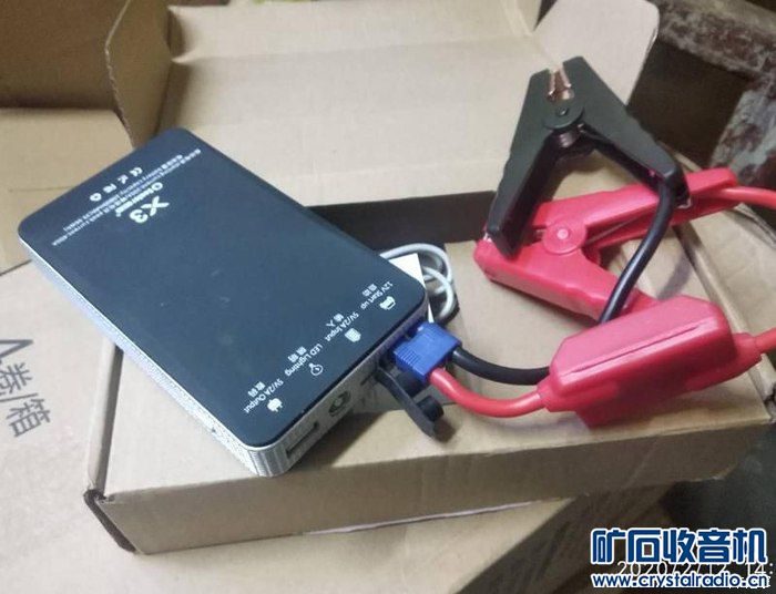

停了好几天电池果然没电了,把这个夹到电池上,启动两次,成功了,然后把电池拆下来充电,不接负极已经好多天了,应该没问题。

发表于 2020-3-3 16:56:17 | 显示全部楼层
我也有一个,没用过,想不通这么小的电源能有那么大的能量吗?
 楼主| 发表于 2020-3-3 17:11:26 | 显示全部楼层
内阻很小,能提供足够大的电流,启动发动机也就是2-3秒时间,实际用去的电能也不是很多。

发表于 2020-5-18 22:03:05 | 显示全部楼层
楼主的电源除了牌子不一样,其余都差不多。我的车停了半个月以上就会出现打不着的情况,接上电源也要打几次才能打着,而且线非常热。   我估计这车子是哪里有轻微的漏电

发表于 2020-5-19 07:29:08 | 显示全部楼层
看来楼主的电瓶可能有问题了,按正常汽车挺个十天半个月的不会启动不了,除非汽车有漏电的地方或者电瓶自放电严重,建议楼主检查电瓶和车辆
 楼主| 发表于 2020-5-19 09:01:29 | 显示全部楼层
wdj102 发表于 2020-5-19 07:29
看来楼主的电瓶可能有问题了,按正常汽车挺个十天半个月的不会启动不了,除非汽车有漏电的地方或者电瓶自放 ...
是电池有问题。
