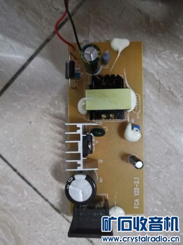

哪个大哥会画这个电路板的pcb和懂元件清单的,请留个联系方式,拜托了

不就是一个偷工减料的反激电源,你要画pcb干啥

这个电路很简单的,抄板也很简单

楼上1996网友说的没错。没有安规电容的开关电源都属于不合格产品。这个单面板抄一下应该很好弄。抄板时加上安规及滤波电感,旁边正好有空间。
我猜想工程师设计时是完善的,厂长控制成本给阉割了。

我要抄板,能不能帮忙下,有酬劳

完全不用别人帮忙,把成品样品直接发给PCB生产厂就是了。不过BOM表必须自己搞,这也不成其为问题——以后你必须找全所有元器件供应渠道的,在这方面下一点功夫是必须的。
还有一种更傻瓜的办法:把成品样品发给BOM配套分销商,例如嘉利创。他们会分析成品给出BOM表并给你配齐材料。当然,这样你只能一直用这一家分销商。

抄板要照个正的照片原件的尺寸要量仔细了。你这个照片斜着看的。
