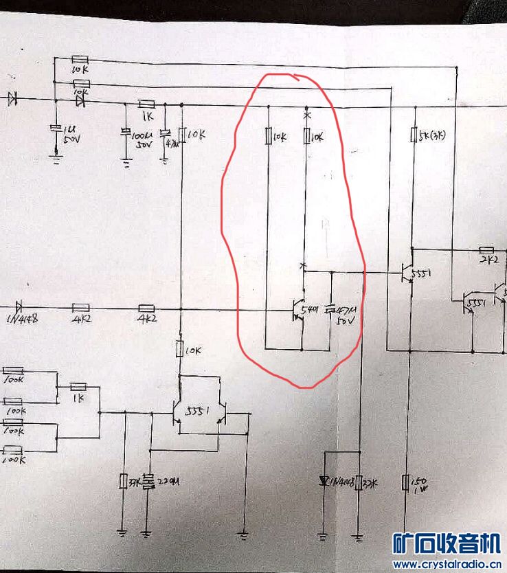

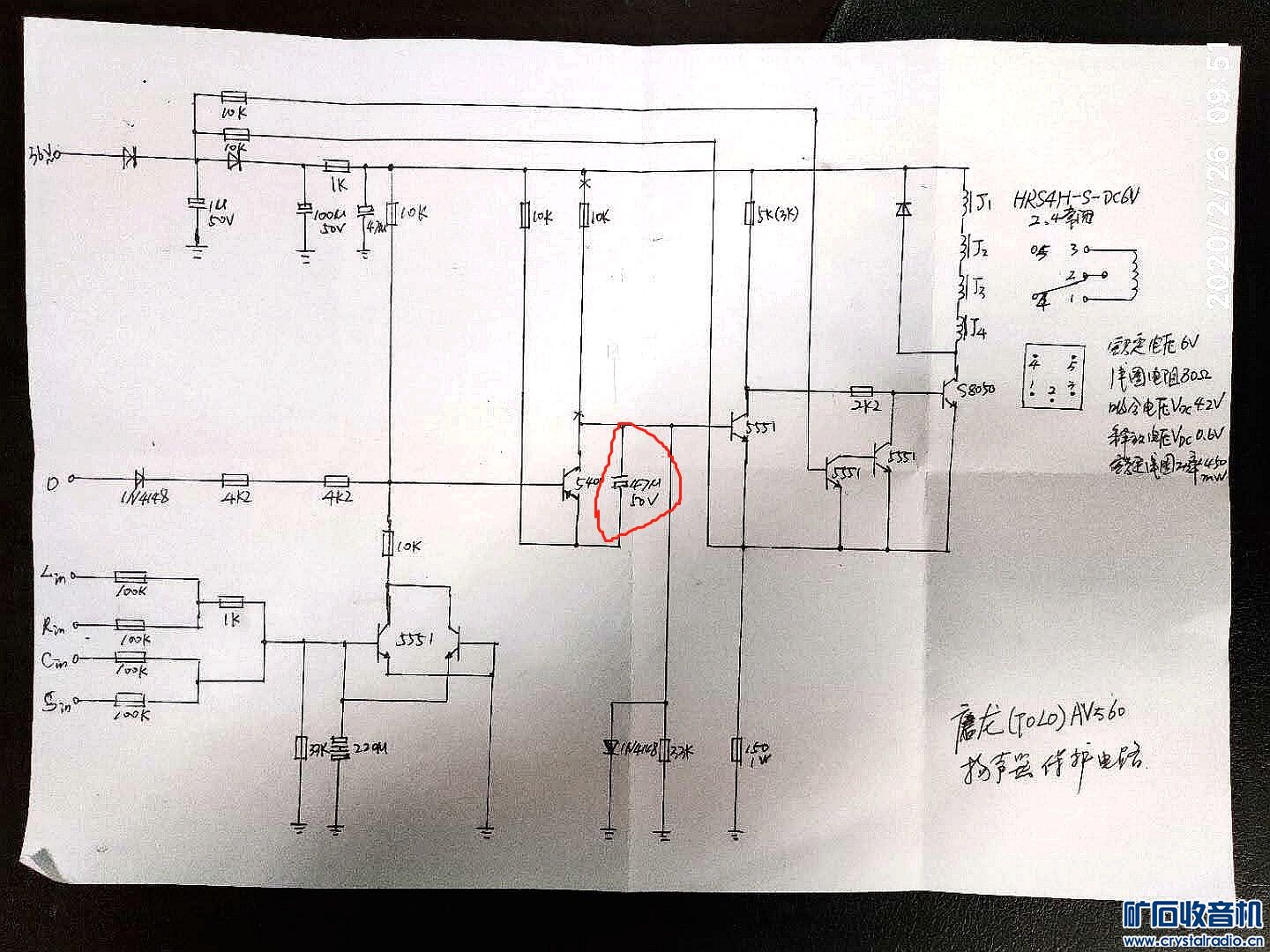

4、扬声器保护开机正常,继电器能延迟吸合,但关机“嘭”的一声,明显关机保护没起作用。过去一直没研究过这种电路不熟悉,所以无从下手,诚请各位大侠不吝赐教 。按照线路板手绘的线路图,可能有错,但大部分应该是正确的。

昨天换了个47微法的电容(画圈),依然如故。

之所以鼓捣这个机器,一是因为疫期封闭那里也去不了,二是经过分析该机采用双环牛动力充足,后级功放电路为双差分场效应管输出,L/R/S/C四个声道结构参数完全一致,四个声道都有保护电路,不行其他很多AV功放,仅主声道保护;编码器调节音量,高中低音可调。单纯做个后级也不错。
这是根据电路板手绘电路,错误在所难免。敬请各位大侠指正。

首贴右角5551对管E/B极是短路?
这个保护电路如果换电解不解决问题,就要折下全部管子用指针万用表高灵敏度档Rx1K,Rx10k测各极
的反向导通电阻,换出漏电的管子,祝你成功

换个5401三极管关机没有大炮声了,但还是有“噗”的一声,先凑合着

疫情封闭闲的无事,继续找事。经过仔细检查红圈处47微法电容增大为50微法,更换后正常。这点细微的差距不用电容表是查不出来的。

画红色圈的什么原理?
 楼主| 发表于 2021-1-22 15:13:22 | 显示全部楼层
dwdky 发表于 2021-1-22 10:48
画红色圈的什么原理?
这个应该是将前面的信号放大送到后级触发器,不知道这样理解对不对
发表于 2021-1-22 15:47:04 | 显示全部楼层
第一次看到这样的电路结构,发射极和集电极在同一个电位,百思不得其解
 楼主| 发表于 2021-1-22 19:58:50 | 显示全部楼层
不在一个电位,pnp管发射极高电位接电源了
发表于 2021-1-22 21:38:00 | 显示全部楼层
集电极连接10K限流电阻接在同一个供电位置,三极管是怎么工作的呢
发表于 2021-1-23 03:34:29 | 显示全部楼层
这个就是交流关机电路,只是楼主画错了,还有继电器下方的2个5551三极管估计也画错了
