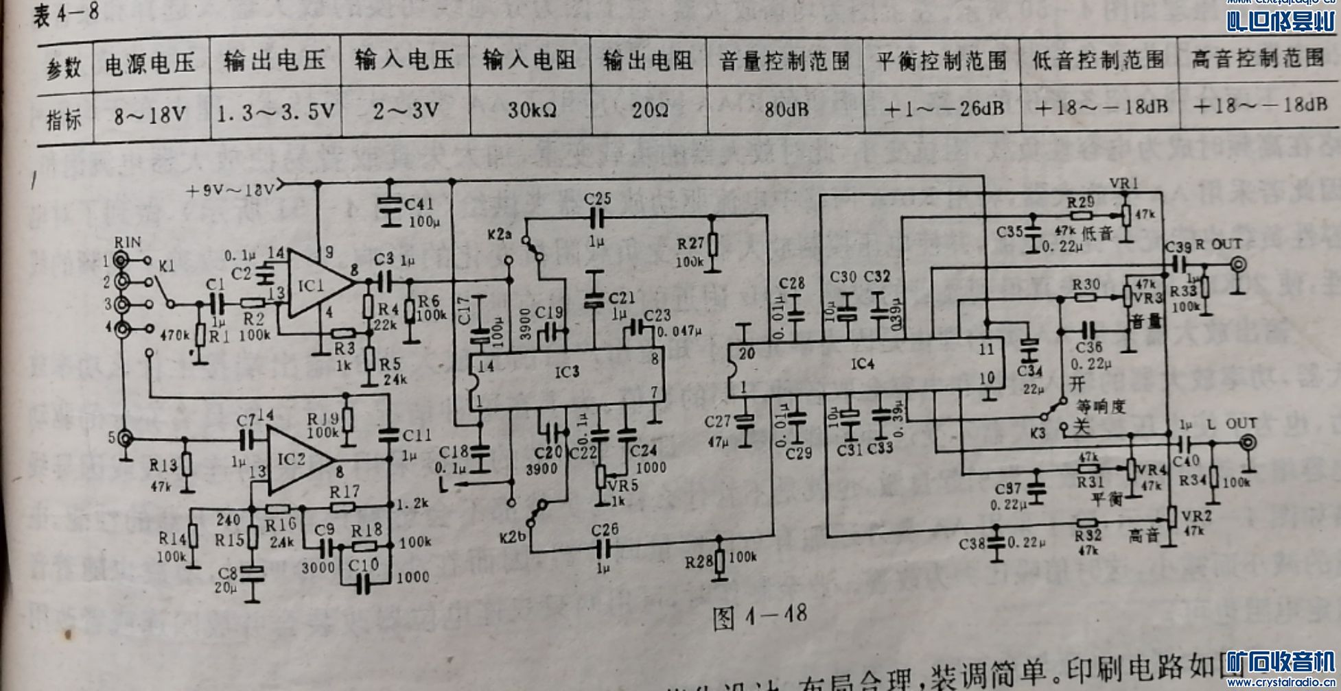

发表于 2020-2-25 21:55:00 | 显示全部楼层 |阅读模式
求个5532唱放图,新做的这个LT1028唱放,声音比不上现在用的5532唱放,这个5532就是普通的100元左右的。1028的声音偏硬,5532偏柔,听着舒服很多

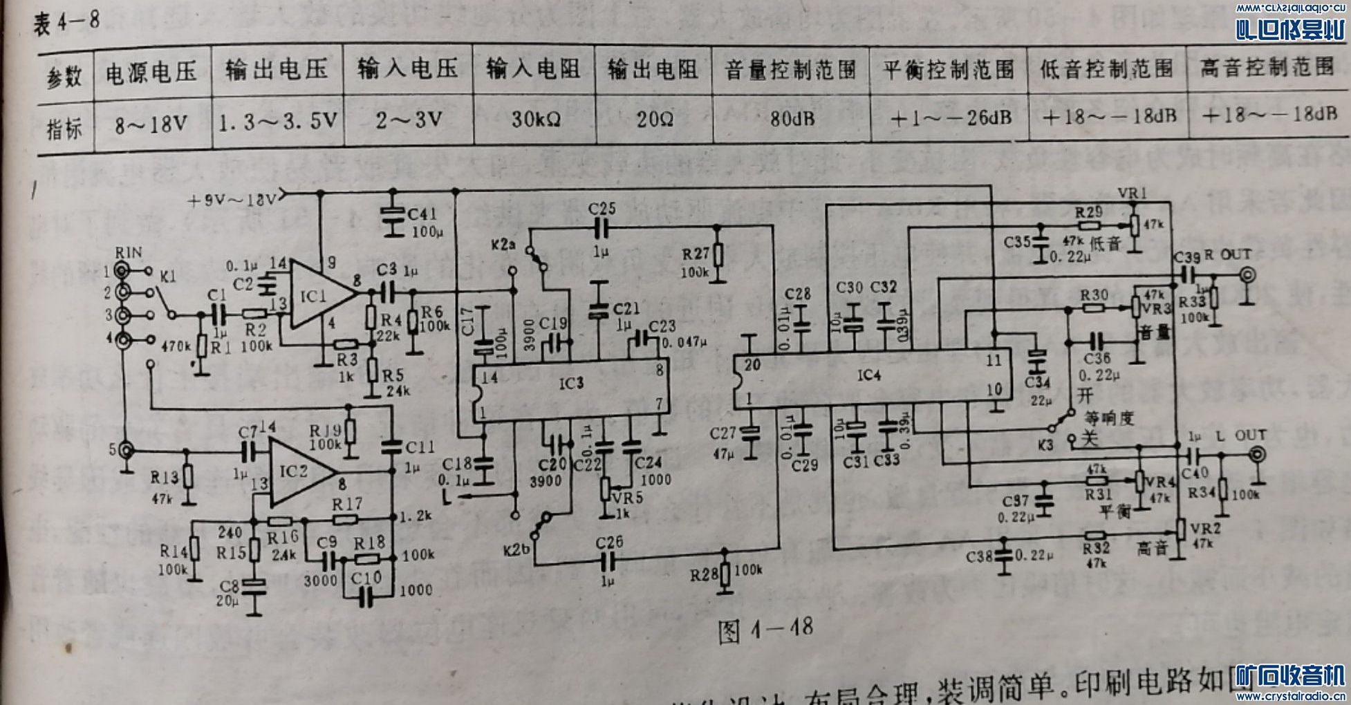

发表于 2020-2-26 09:42:24 | 显示全部楼层
我 给你的图 翻过来了
发表于 2020-2-26 09:42:30 | 显示全部楼层
你的图都是反的,我给你正过来了。不过看着不对啊,表格中输入电压2-3伏有问题,动磁唱头输出电压仅1、2毫伏,你这是动磁唱头用的放大器吗? 092359fb88lousm4j988m5.jpg

发表于 2020-2-27 10:54:42 | 显示全部楼层
dick_C 发表于 2020-2-26 09:42
你的图都是反的,我给你正过来了。不过看着不对啊,表格中输入电压2-3伏有问题,动磁唱头输出电压仅1、2 ...
IC2及周边电路就是唱放电路。
