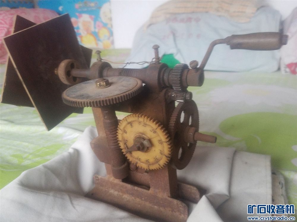

发表于 2020-2-25 16:31:23 | 显示全部楼层 |阅读模式
20200225_162148_副本.jpg 已使用30多年.
发表于 2020-2-25 16:35:54 | 显示全部楼层
看不出来自制的,楼主威武
发表于 2020-2-25 16:45:12 | 显示全部楼层
这应该是用成品绕线机的配件,重做支架和(百位)计数盘、摇把组装而成的吧!
动手能力强!赞!!
 楼主| 发表于 2020-2-25 16:51:58 | 显示全部楼层
善人 发表于 2020-2-25 16:35
看不出来自制的,楼主威武
本人车工 ,齿轮利用手摇喷粉器齿轮,齿数90,下边涡轮每齿90匝.
发表于 2020-2-25 16:55:28 | 显示全部楼层
上面两个注油孔加了两个罗丝,绕上铜丝做个位指针,别忘了经常取下罗丝加油润滑,还有齿轮,这样才能轻便省力!
发表于 2020-2-25 17:16:15 | 显示全部楼层
这个制作很强大,没有一定的机加工条件做不到。这上面只有个位读盘像是成品配件,其他似乎都是后加工自制的,不细看和成品一样。
发表于 2020-2-25 19:29:42 | 显示全部楼层
 楼主| 发表于 2020-2-25 19:51:57 | 显示全部楼层
378667894 发表于 2020-2-25 19:29
摇把直接连在主轴上绕起来效率低,应该大齿轮带小齿轮,1:10或1:20的比例转动,才省力。
绕细线且匝数多时将摇把改装在下边大齿轮轴上速度就提高了.
发表于 2020-2-25 20:52:56 | 显示全部楼层
楼主车工了得啊,看起来和成品差不多。
发表于 2020-2-25 22:30:06 | 显示全部楼层
