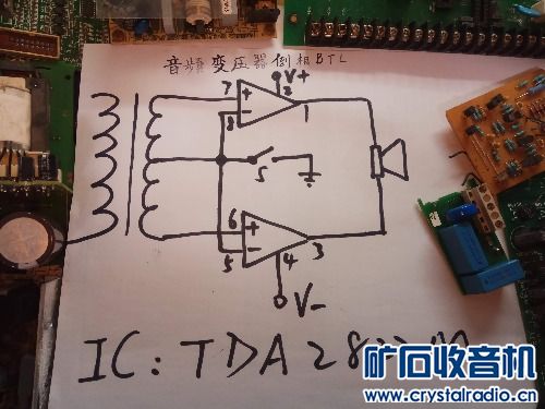

先用小功率电路试验一下,炸了不心疼。tda2822m压范围很广,从1.8伏到15伏,所以单电源和双电源都能用。请问行家这种接发法有错吗?是不是中间的开关S断开就是单电源供电?合上就是双电源供电?

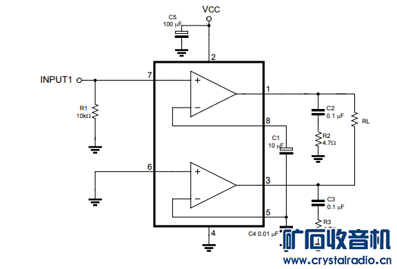

TDA2822有BTL典型应用电路的,见下图
当然那个变压器倒相电路也应该能响(建议开关S右侧串联一个100uF电容接地),只是失真频响这些指标基本会取决于变压器。

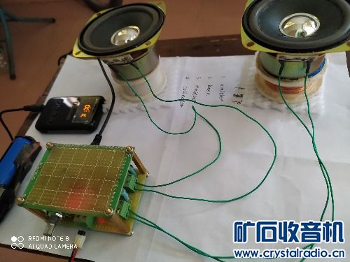

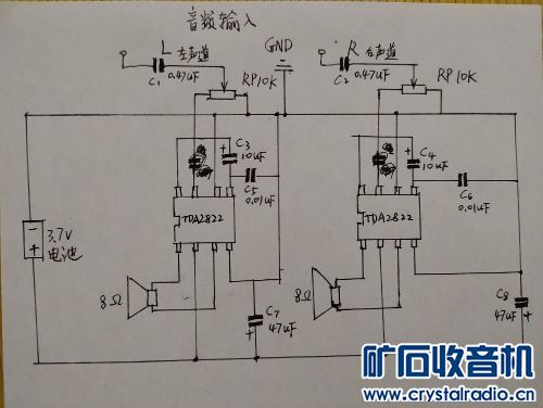

我制作的2822小功放用2块芯片接成BTL,单电源3.7V锂电池(18650电池)供电,芯片是进口ST正品,声音特别美,芯片一点也不发热,电路图和实物制作如照片。
倒相不可用变压器,影响频响,BTL的指标是非常高的,几乎和OCL一样,当然,如果你饶的变压器非常的标准,也可做的相当的好。
