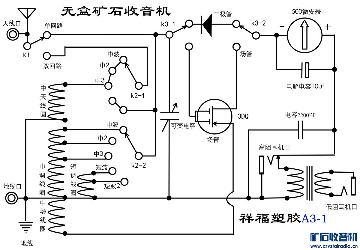

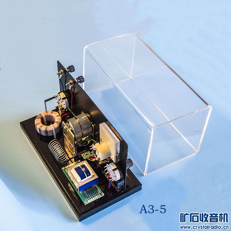

晒一台矿石收音机供参考。
A3-开架式矿石机2.jpg A3-开架式矿石机3.jpg A3-开架式矿石机4.jpg A3-开架式矿石机5.jpg A3-开架式矿石机6.jpg A3-开架式矿石机7.jpg A3-开架式矿石机.jpg

好漂亮的矿石机,看着就赏心悦目!一件艺术品!

        矿机做的很漂亮,看样子至少有两个波段。

做的漂亮像商品机。

这个漂亮,既有直观的内容,又有好看面板。

学习了,精品矿机。收听效果如何?中波三个波段,都可以收到电台吗?
谢谢抬爱!能收到的。
发表于 2020-3-6 19:22:12 来自手机 | 显示全部楼层
你好,请问你这个空气双联是合并使用还是分开使用的,意思就是,你把250和290加起来做中波和短波调谐,还是250做中波,290做短波,谢谢。
