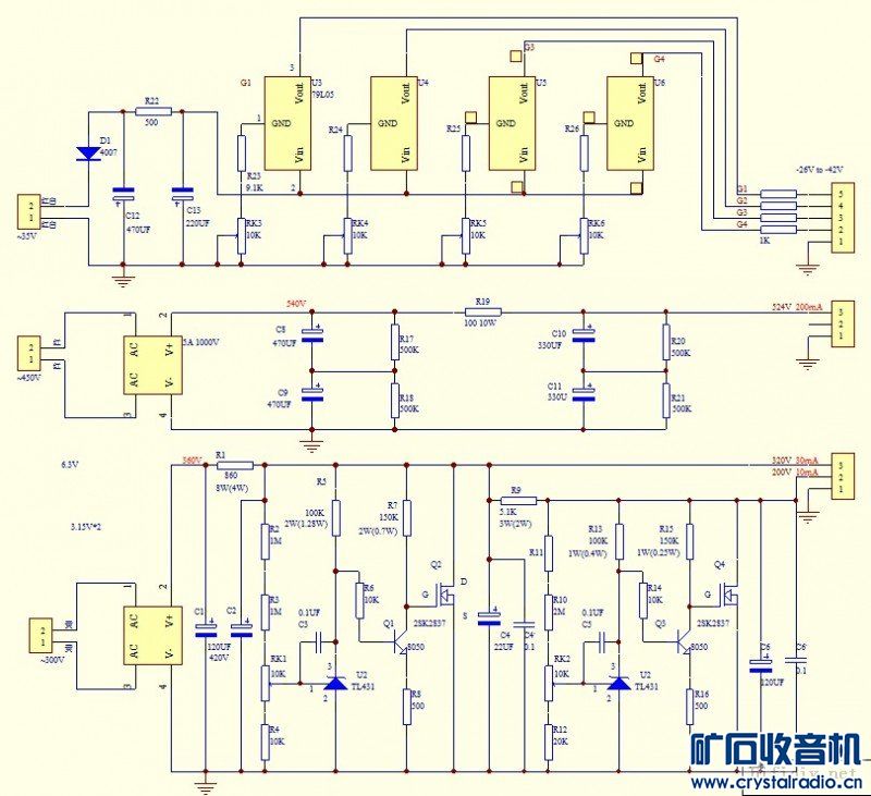

求一个电路,要求输出电压80伏,电流500ma~1安以内,电压可以微调。麻烦各位了。
 楼主| 发表于 2020-2-25 13:05:46 | 显示全部楼层
网上找到这个电路,貌似电流在100毫安以内,不确定。如果可以达到500毫安,这个修改一下,小范围可调,也行。麻烦看一下。

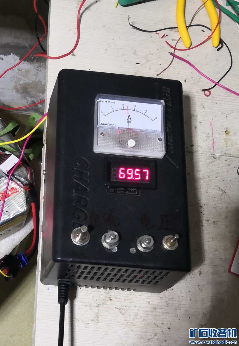

前几天 我在家用60V的电动车充电器改好了一个可调电压 电流的电源 电压27V-99V  电流0.1A--3A可调 感觉非常满意。
可调电源
可调电源

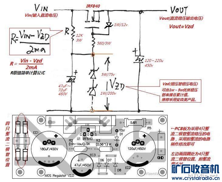

LM317可以达到要求。控制压差即可。

 楼主| 发表于 2020-2-29 09:40:20 | 显示全部楼层
已经找到了,主要控制栅压,小范围调整,如图的电路上半部分,即便稳压管烧毁,有一点影响,问题不大。
