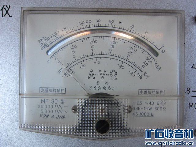

MF30型万用电表欣赏

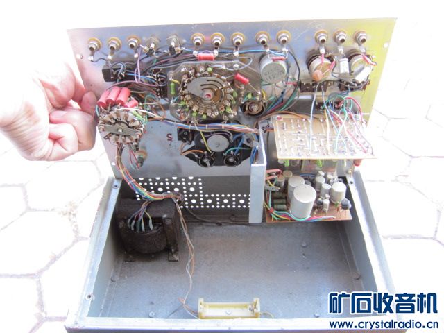

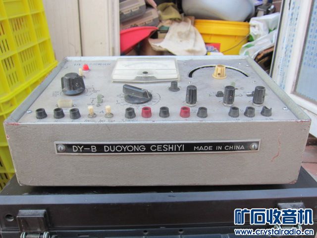

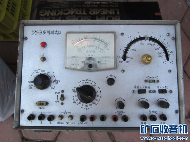

好像是在广坛看到的,整合东方红MF30万用表的DY-B多用测试仪,
2016120279176449.jpg 2016120279177153.jpg 2016120279179641.jpg 2016120279181505.jpg 2016120279180281.jpg
