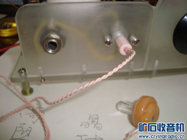

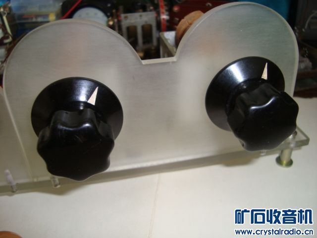

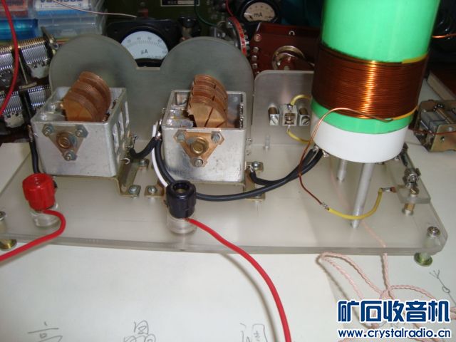

响应国响应国家号召,没事不出门。重新新做了以前做过的短波矿机。白天能听国广新闻,还有几个弱台,以前住的地方好架天线,现在不好架设。 DSC03853.JPG

耳机
耳机
可变电容
可变电容
好替换二极管,
好替换二极管,
高阻耳机和晶体耳机
高阻耳机和晶体耳机
调谐 耦合
调谐 耦合

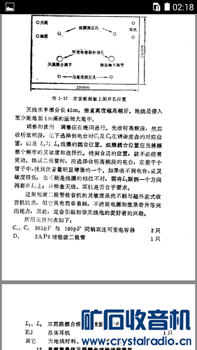

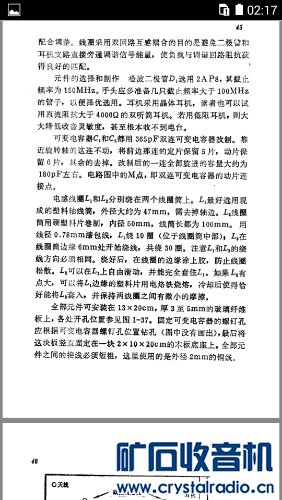

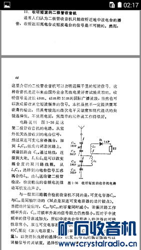

矿机数据  L1外径47MM  10圈   ,L2内径50MM。L2套在L1外,有一定摩擦便于调整。两个可变电容都是同轴180+360PF。我用的是180*3.正好并联一组。没有可用365*2双联改制。靠近旋转轴的这联不动,将前边那联定片留5片,动片留6片,其余去掉,大概180PF左右。我没有改过,看书上说的,照葫芦画瓢。耳机用晶体耳机或高阻耳机。   L1 直径50MMPPR管100MM中间凹槽线径0.78 m'm 10圈,外边L2可乐瓶破开L2取100MMMM,距边缘6MM饶30圈,L1 L2同向。可乐瓶口用烙铁或胶粘牢。费事啊。好在现在尽量宅家,玩吧。

发表于 2020-2-25 14:44:25 | 显示全部楼层
不错!赞一个。 好像有一期《我们爱科学》介绍过这个线路。

请问频率范围是多少?
49米,41米,31米波段,大概6——10MHZ左右。
