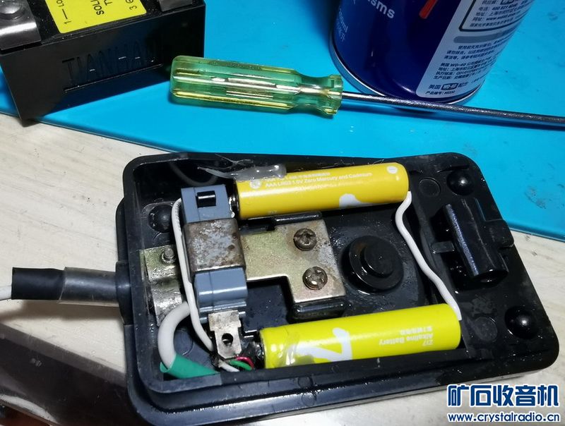

疫情管控还未结束,专家简易勤洗手,洗手后不要反复用一个擦手毛巾。听意思要配一个干手器了,网购太久了,自力更生吧。翻出一个飞利浦电吹风,试了试温度风量都合适。不可能用湿手去开开关。手头也没合适的红外线感应控制板。转变思路,找出个脚踏开关,是可以控制了,太不安全。必须隔离市电才行。用继电器方案,翻翻手头继电器最小也是5v,触点电流2a。不行。陷入僵局再入材料库,翻出几个固态继电器,宁大勿小,挑了一个25A的,控制1000W的电吹风足够了。这下简单了,信号控制端给个3v直流电就可以了,这就和市电是隔离了也安全了。3v电池盒不方便,反正耗电很小,直接装在脚踏开关里,简单方便。固态继电器和吹风机插头都装在一个防水的乐扣盒子里,安全可靠。吹风机固定了一个合适的角度。叫来家人试用,满意,验收合格!提醒大家常通风,勤洗手,战疫情。

创意很好,这个吹风机的功率是多少W的?我有个闲置的电暖风,也想改造一下呢!
 楼主| 发表于 2020-2-25 10:10:35 | 显示全部楼层
我这个电吹风是1kw的,功率大的干手更快些
