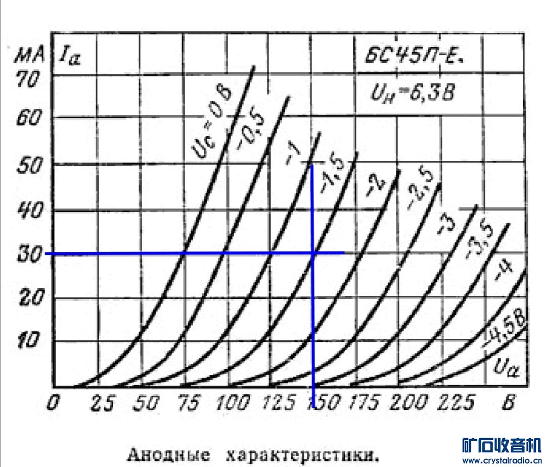

西里尔字母型号6C45n-E,几何尺寸与6N3相当,内部为单三极管,设计用于高频宽带电压放大。管子内阻约1.2k,跨导高达惊人的45mA/V,屏耗7.8W已经达到功率管的水平了。所以此管又可以用于单极耳放,无需前级就有足够输出功率。

这是一只性能非常优异的管子,低内阻、高跨导,原用于VHF频段的甚高频三极管,用于军事超短波通讯,因为是军用管,可靠性极高,寿命长达3000小时,耐冲击。由于低内阻、高跨导,在250V供电4.7K屏级电阻下就可以提供60V的有效值输出电压,且非线性失真小于5%,推300B也没问题,如此低的屏级电阻,让它的高频特性非常优秀,50KHZ方波也未见明显变形,是一只值得一试的好管。

这是我见过的跨导最高的电子管了。

可否做推动管?
 楼主| 发表于 2020-2-24 22:37:36 来自手机 | 显示全部楼层
ACUW8833 发表于 2020-2-24 22:35
可否做推动管?
是说做第一级放大比较合适,会看曲线的一眼就知道这管干嘛用。

发表于 2020-2-25 08:25:59 | 显示全部楼层
这管子线性不错且屏耗大,可以和E80CC、ECC82这类管一样做推动级了。
跨导这么高,会不会更容易自激?
 楼主| 发表于 2020-2-25 08:28:18 来自手机 | 显示全部楼层
跨导这么高,会不会更容易自激?
不清楚,我有一台机用它,还没完工。估计比较容易自激。
