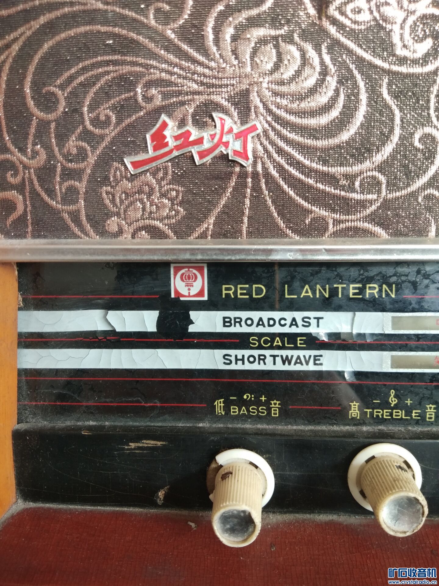

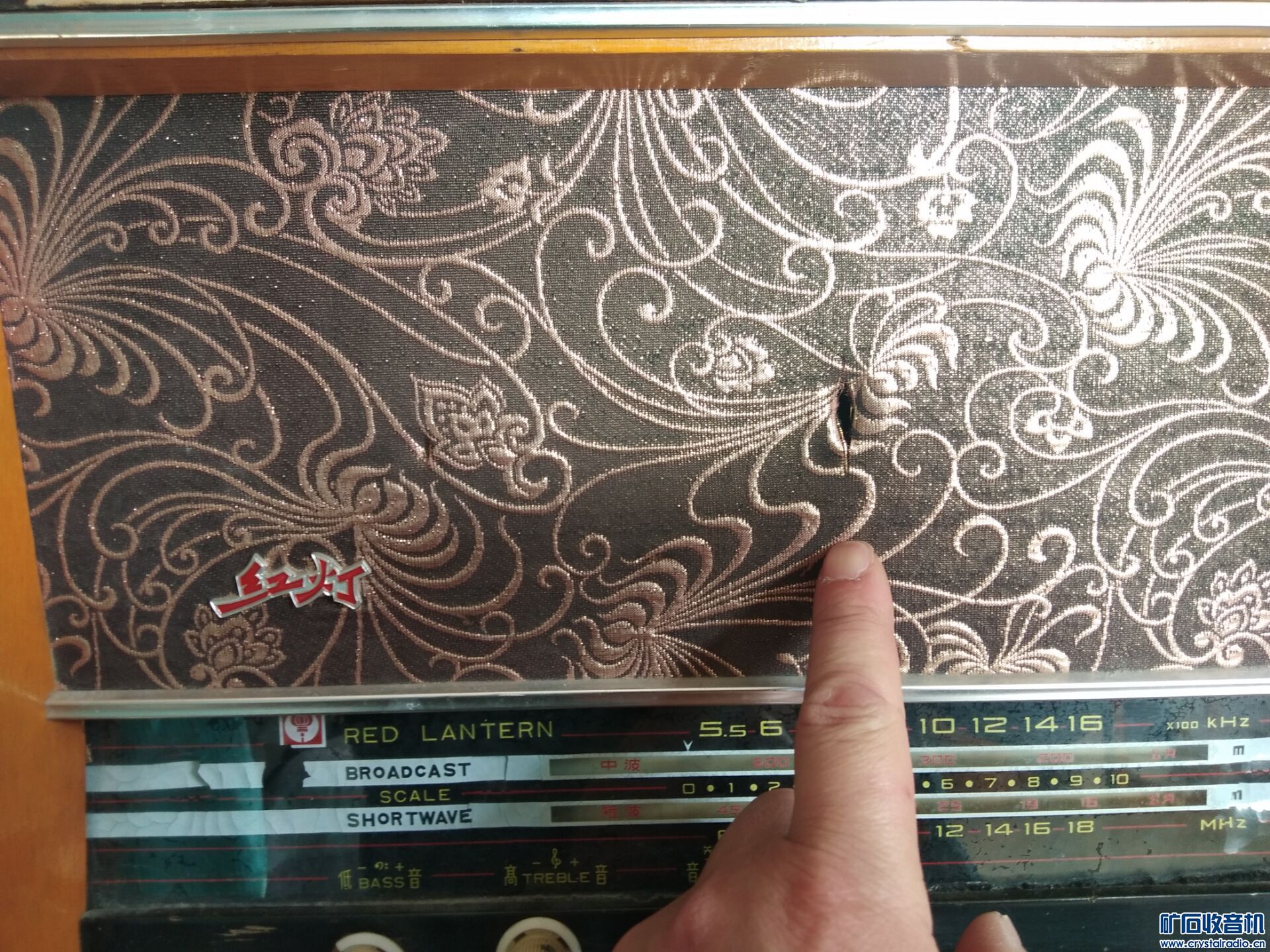

这台红灯711是家中老人留给我的,在我手里已经二十来年了。这段时间疫情在家带孩子,因家中小孩顽皮,先是拿铅笔捅破了喇叭布,原本只是一个小洞,后来伸手指抠,发现已晚
第二是,玻璃度盘后面的柒皮掉落,鼓包,不知道怎样才能修复,为不占用论坛宝贵资源,在此2个问题统一发帖,望各位高手老师给予活力支援,协助本人修复。谢谢!

喇叭布修复:
      本人是这样做的:1)拆下面板,用清水浸润喇叭布,轻轻的把喇叭布揭下来。
                              2)在破洞处用浅棕色皮鞋套或环保袋(薄面料)剪成适当大小,用面粉浆糊(稀薄些)粘住。
                              3)在阴凉处晾干即可。
破损的不严重的话,基本看不出来。
最近修复了一块度盘,主要是漏光、无起皮现象,用丙烯广告色(黑色)点在漏光处,完美修复。
楼主的度盘不知应怎样修复,待有经验者坛友解答。

千万不要把喇叭布揭下来!!!!
千万不要把喇叭布揭下来!!!!
千万不要把喇叭不揭下来!!!!
重要的事情说三遍
发表于 2020-2-24 22:57:34 | 显示全部楼层
喇叭布,找街上织衣服的大妈,不知道能搞定不能,应该可以
刻度盘,可以用UV打印机,重新打印一个,原先的玻璃处理下,重新 用UV机打印

昨晚把机器拆开,仔细看了下喇叭布后面,如果要拆下喇叭布,那可真是大工程了(原本计划今年夏天整体翻新下,重新喷漆打腻子,机芯更换新零件,尽量一次性的从里到外的恢复)。赞同您的观点,暂时不拆喇叭布。先收起来吧,防止再给抠个更大的洞。谢谢!!

喇叭布针线伺候,刻度盘用漆修补后,弄一块与刻度盘尺寸一样的3mm得玻璃打孔后加在刻度盘后面。
收到,感谢您提供的方案,我先收藏了。 在大整的时候我试试看看,自感觉针线活还行

喇叭布对好了后面贴快橡皮膏就行。
 楼主| 发表于 2020-2-25 10:07:06 | 显示全部楼层
尼摩船长 发表于 2020-2-25 09:49
喇叭布对好了后面贴快橡皮膏就行。
您的这个建议好,我怎么就没想到呢,贴张风湿骨痛贴
