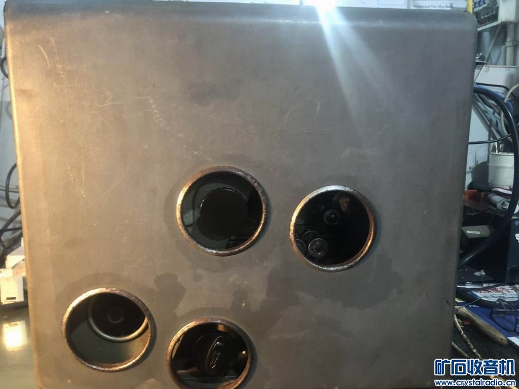

玩过了16MM电影机之后,老觉得还差点什么的,时不时的总有那么点牵挂--那就是35MM的机器!躲避covid-19期间,网上找到了一对放103A-X2,只有机头,对,还无灯!

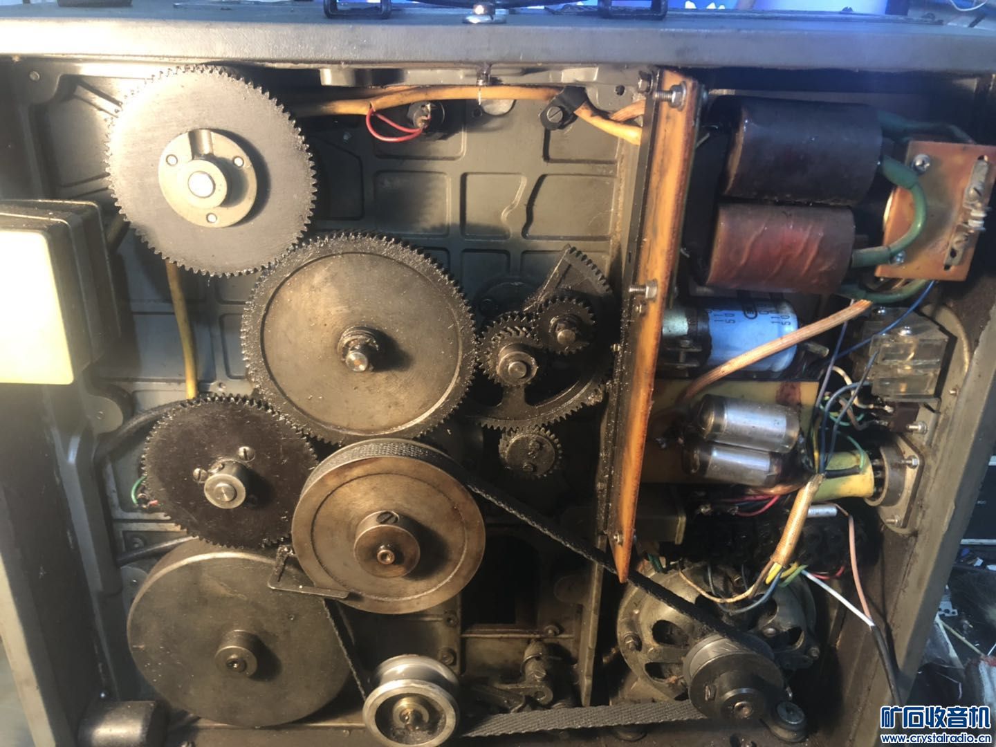

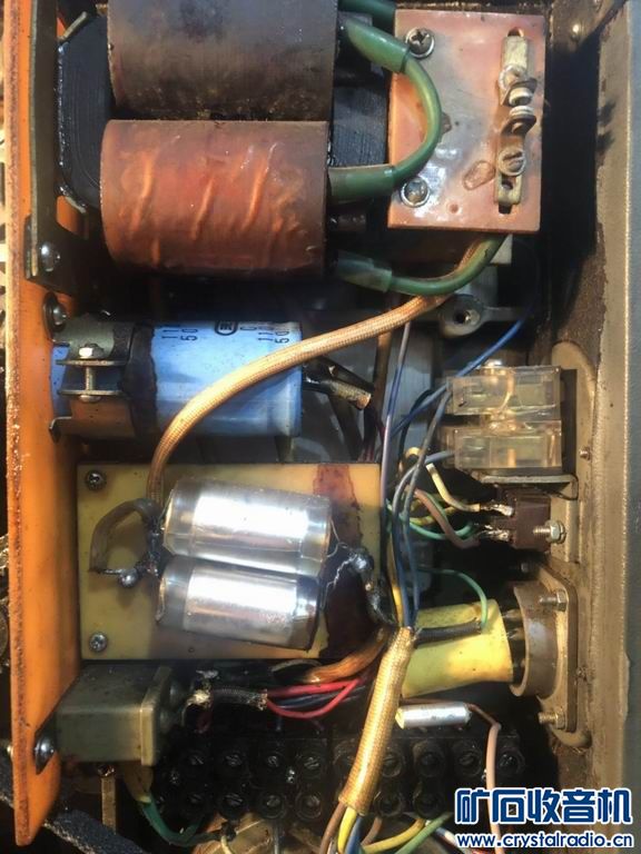

检查了一遍机器,除无灯外,机器不缺件,电器部分完好。这是最复杂的疝灯触发器。

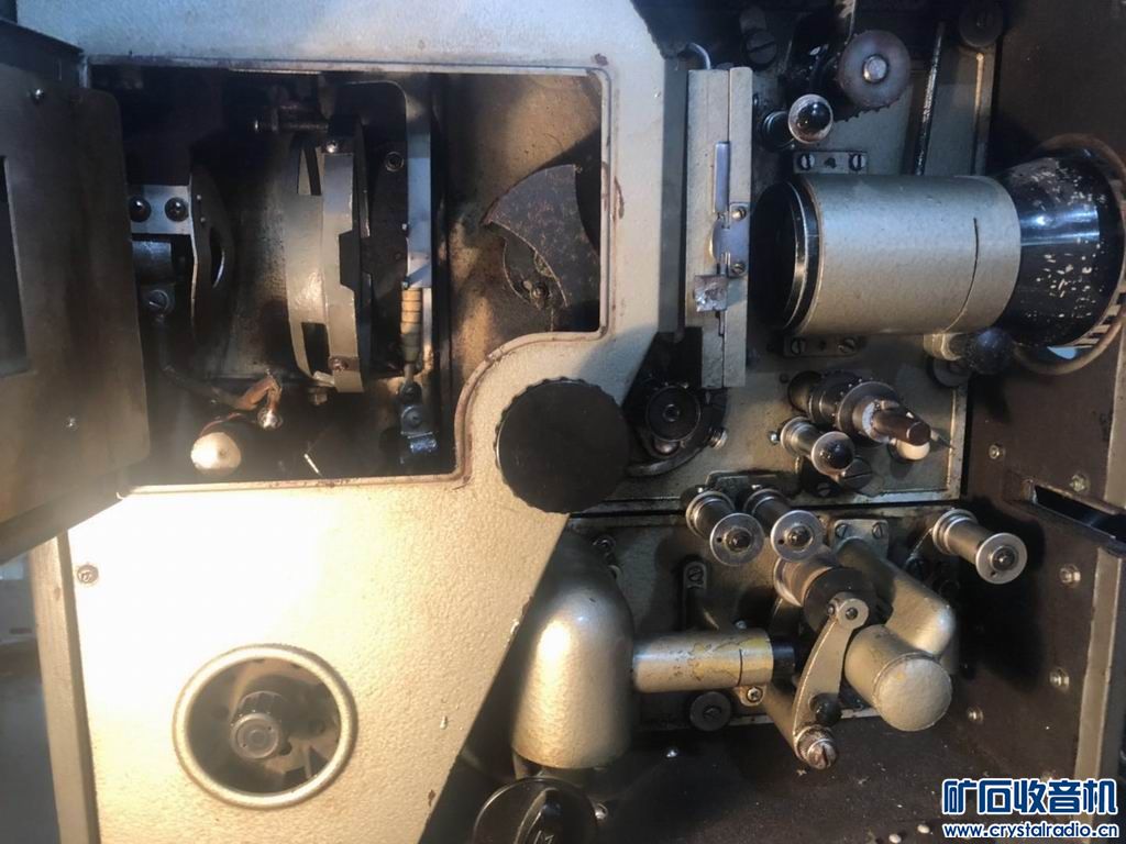

 楼主| 发表于 2020-2-24 11:31:03 | 显示全部楼层
在接线端7号,10号接入110V交流电,开机,机器运行正常!2台一样,机械运行正常。

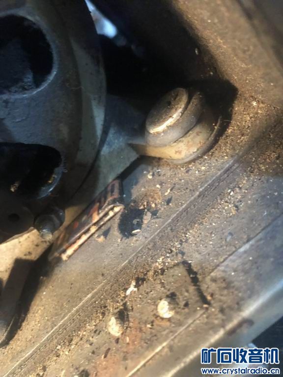

清理机器时,在电动机下面,发现了有张折叠的油纸!
 楼主| 发表于 2020-2-24 11:34:56 | 显示全部楼层
打开后,是这样的,机器的护身符?

发表于 2020-2-24 11:52:53 | 显示全部楼层
这张符来历不考察一下?

发表于 2020-2-24 14:45:54 | 显示全部楼层
这张机器的护身符最好别动,否则,电动机就坐不稳了
发表于 2020-2-24 14:51:27 | 显示全部楼层
好像没有供片盒和收片盒。既然是改造,就干脆改回30V400W的溴钨灯吧,既便宜又容易找配件。
 楼主| 发表于 2020-2-24 16:49:31 | 显示全部楼层
电动机稳如泰山,欢快的转着。。。呢。
 楼主| 发表于 2020-2-24 16:52:59 | 显示全部楼层
谢谢您的建议,不过这机器没有溴钨灯支架,30V400W的电源价格也不菲呢。供片盒和收片盒到不是什么问题,机器恢复青春以后,可以配上的。

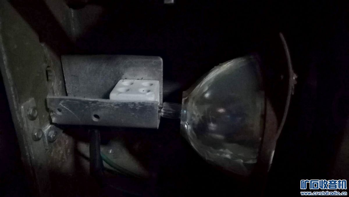

发表于 2020-2-24 19:32:00 | 显示全部楼层
你还需要一套A,B电源和连线,两个750瓦的短管疝灯管。

发表于 2020-2-24 21:19:08 | 显示全部楼层
zgcaihong 发表于 2020-2-24 20:44
是的,按照常规玩法是这样,还需要扩音机,音箱(喇叭)。
实在嫌30V400W的电源价格贵,就改为24V250W的溴钨灯,灯架可以自己做,我就自己做了一个 24V250W的溴钨灯在家里放映,亮度也可以满足了。
