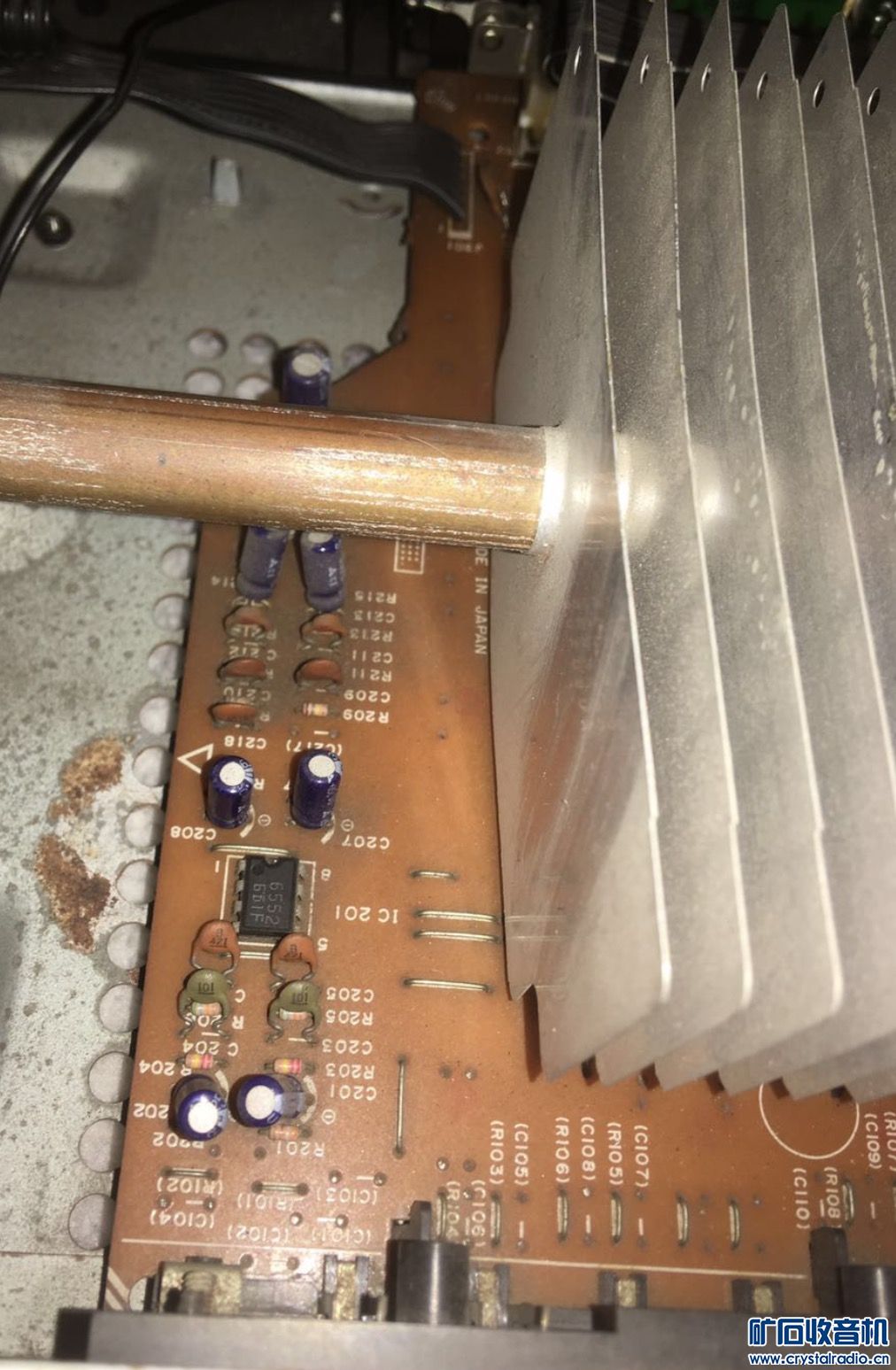

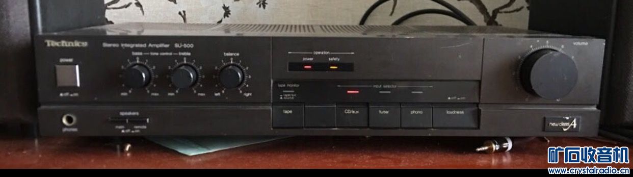

松下T标SU-500厚膜功放,有个问题用PHONI用这个音源输入声音就非常大声音非常的杂,别的音源输入口都是正常的,请问各位大神,这是什么意思原因,转换开工都打理过没问题,真不知道是什么原因,请问各位大神这是什么原因,谢谢

机器没有问题,它是放大很微弱信号的,几MV。线路输入都几百MⅤ乃至儿千MV,自然削顶失真。

输入信号太强了。这个是电唱机输入的。                                                                                                            3#

这个插孔电路用于话简放大也可以。线路输入接话筒就不行。试过几次。
唱机放大的是微弱信号。机器输入插孔少了不够用,就用这个插孔改,用几个电阻做个阻抗变换就行了。

是输入阻抗不匹配,老式的用PHONI用这个音源一般是特别微弱的信号。

现在唱机常用有两种唱头,一种动磁式(MM式),输出1-2毫伏,用这个PHONO插口,还有一种是压电陶瓷式唱头,输出几百毫伏,而且输出阻抗很高,不能用这个插口。
发表于 2020-2-28 11:51:12 | 显示全部楼层
phono输入的放大倍数太大了,如要用,一定衰减得很小才行的。
