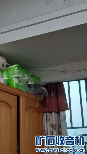

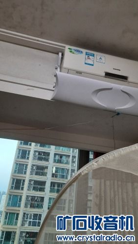

晒几张在房间里的天线,都是用220V电线一节一节连起来的,再问一下这样效果好吗?
 楼主| 发表于 2020-2-23 18:46:27 来自手机 | 显示全部楼层
很细,看得见吗?

发表于 2020-2-23 21:26:25 | 显示全部楼层
这样的天线听短波比拉杆天线好多了,我也有这样的室内短波天线,夏天雷雨季,外拉天线不安全。
我的沿棚角线走的,拐过一个直角,也就是两个方向都包括了。
要注意,天线不能靠近干扰源,收听的时候,把家里的开关电源类电器都关掉。否则就真成了5#说了那样了。
发表于 2020-2-25 20:12:23 | 显示全部楼层
那里呢?看不到天线。就是个电线加长了吧?

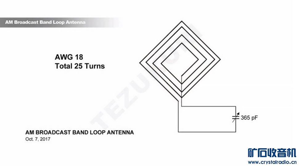

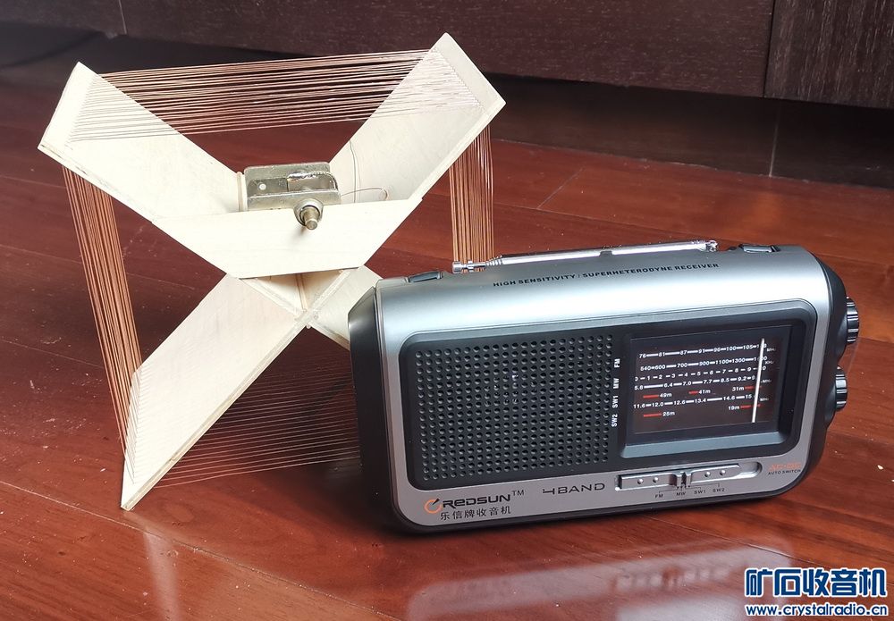

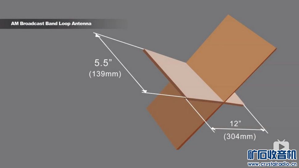

如果是做中波天线,不如做一个这个,实际接收效果不错。
发表于 2020-3-11 09:40:21 | 显示全部楼层
介绍一下这种天线如何使用。。。。。
发表于 2020-3-11 10:23:12 | 显示全部楼层
wangcaiming 发表于 2020-3-11 09:40
介绍一下这种天线如何使用。。。。。
收音机先调到一个台,然后调天线可变电容,调到一个位置时会和收音机发生谐振,此时收音机声音大增。
发表于 2020-3-11 11:14:46 | 显示全部楼层
谢谢,明白了。。。准备制作一个试试。。。

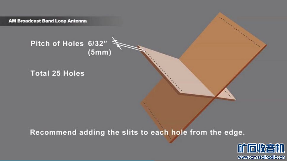

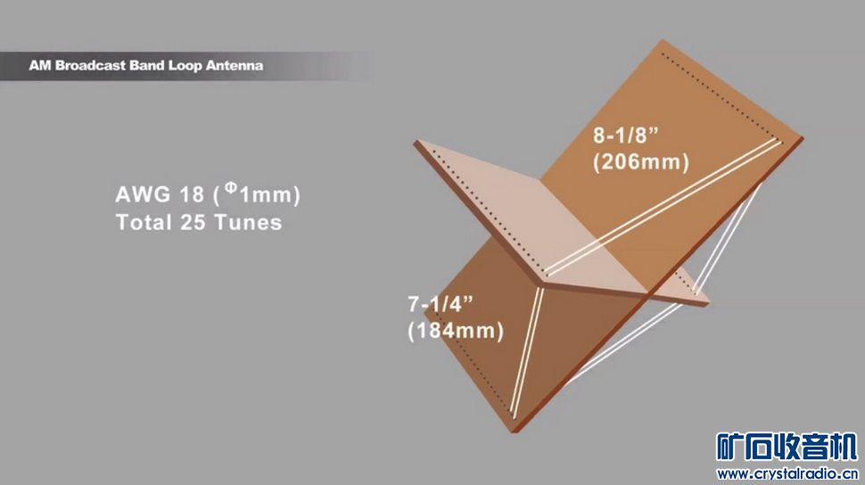

发表于 2020-3-11 13:29:08 | 显示全部楼层
xinjianghaiya 发表于 2020-3-11 11:20
这个好啊!希望能介绍一下详细数据以便仿制
看看图片资料。。
 楼主| 发表于 2020-3-11 18:51:59 来自手机 | 显示全部楼层
前天试了一下,收音机接上后声音失真似乎是信号过载
