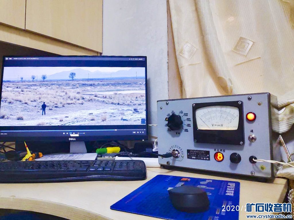

网上定的6P15和6P13已经到济南了,明天就能到我手里,这台6P1只存在了几天马上就要拜拜了,下课之前把这些天的听音感觉给大家报告一下。首先本地噪声还是不错的,耳朵贴在喇叭上才能听到交流声,用手机频响测试软件接话筒放在喇叭2CM处测量,约为-80DB(仅参考),对于交流点灯并且灯丝未经接地来说表现不错。这也得益与严格的布线和屏蔽,灯丝供电本身虽然没有接地,但套了屏蔽网并接地。输出变压器走线也套了屏蔽网并接地,前级后级分别各用各自的电感滤波,信号线均远离各处灯丝、供电线。这台6P1最后采用三极管接法,前级6J1所谓的噪声比较高,没有听出来,比较原先的6P9P而言,进步相当多,这也是因为原先的6P9P只用了收音机的输出变压器。这里说音质如何没有太大意义,但从测试曲线上看,高频和低频端仍有低落(手机测试仅可参考),实际听感也基本如此,但低频并没有感觉很少,个人认为,不多不少正合适,如果低频上去后,反而就往石机的听感上靠了,具体怎么样不在这瞎吹牛了,反正35块钱的潍坊瘦牛加6J1和6P1三极管接法,没有用什么补品,个人认为已经达到了这套东西的最佳表现,因为这两天已经用这台6P1听出MP3和无损的差别了,现在正在了解DAC准备上DAC,没办法,电脑音源已经满足不了。最后说一句,对于DIY发烧而言,纯粹的堆砌器材没有太大意义,主要精力应放在通过自己的努力,将整套器材的性能发挥到极致,固然6P1做不出300B的声音,但如果把300B做出6P1的声音来就悲催了,DIY需要更多的应该不是你口袋里的钱,而是你的头里面的脑子,这次制作,很多版主,老师都给与了很大的帮助,这里应该表示由衷的感谢,因为就这么两天,通读电子管电路基础并融汇贯通是不可能的,所以才需要各位老师的帮助和指导,不知不为罪,不知而耻于问为罪,这场疫情看起来已经发展到了顶峰,后面应该逐步缓和并被战胜,我们也要回到原先的紧张生活里去了,这些天在论坛上与大家一起同乐,消除了许多无法外出的苦闷,也要谢谢大家,后面又要开始新一轮的折腾了,少不了又要求教各位,这里先谢谢各位老师和各位版主了。

前面看还像是毫伏表,多拍几张内部照片,布局,搭棚、焊接!
 楼主| 发表于 2020-2-23 19:34:20 | 显示全部楼层
回楼上,制作的帖子里有内部图

用表头作音量指示吧
是的,表头是输出指示表。
