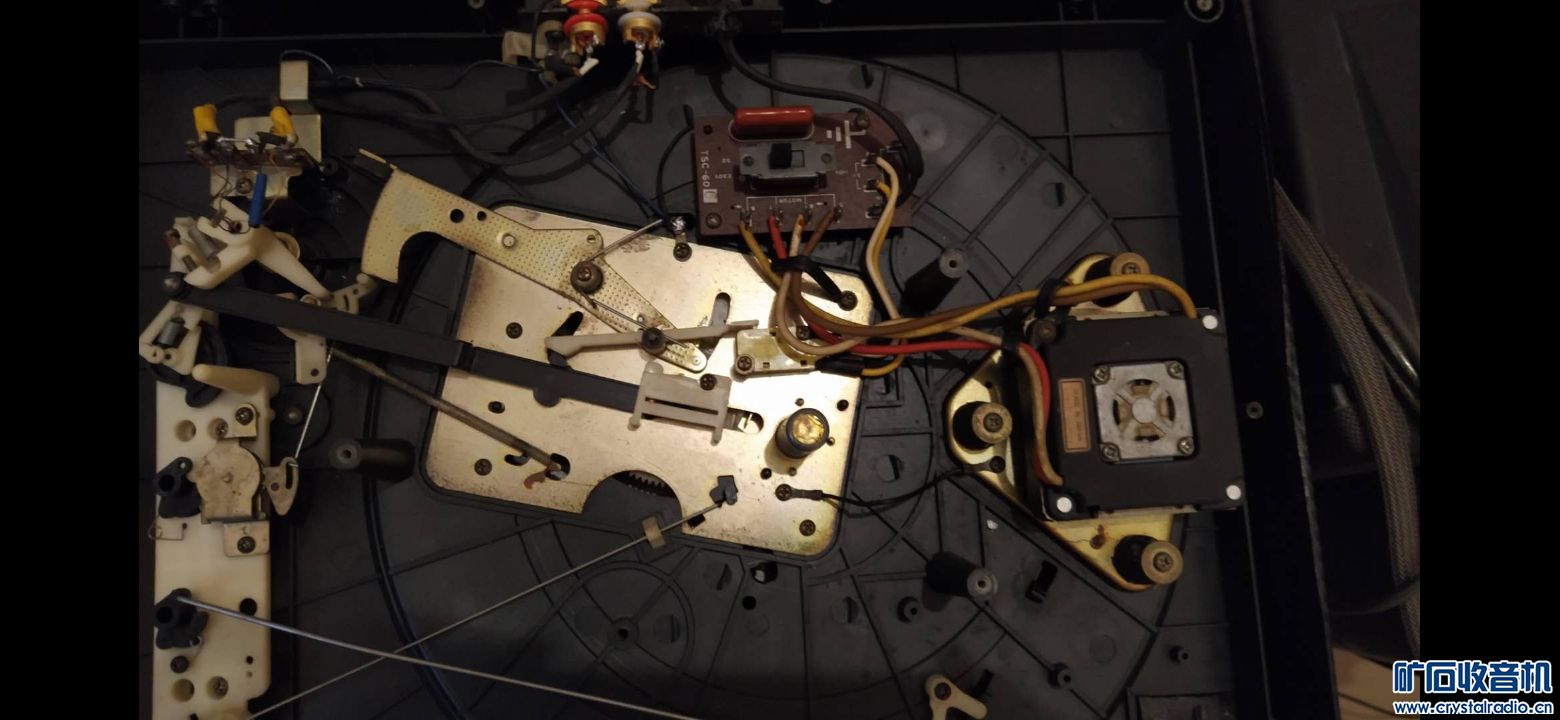

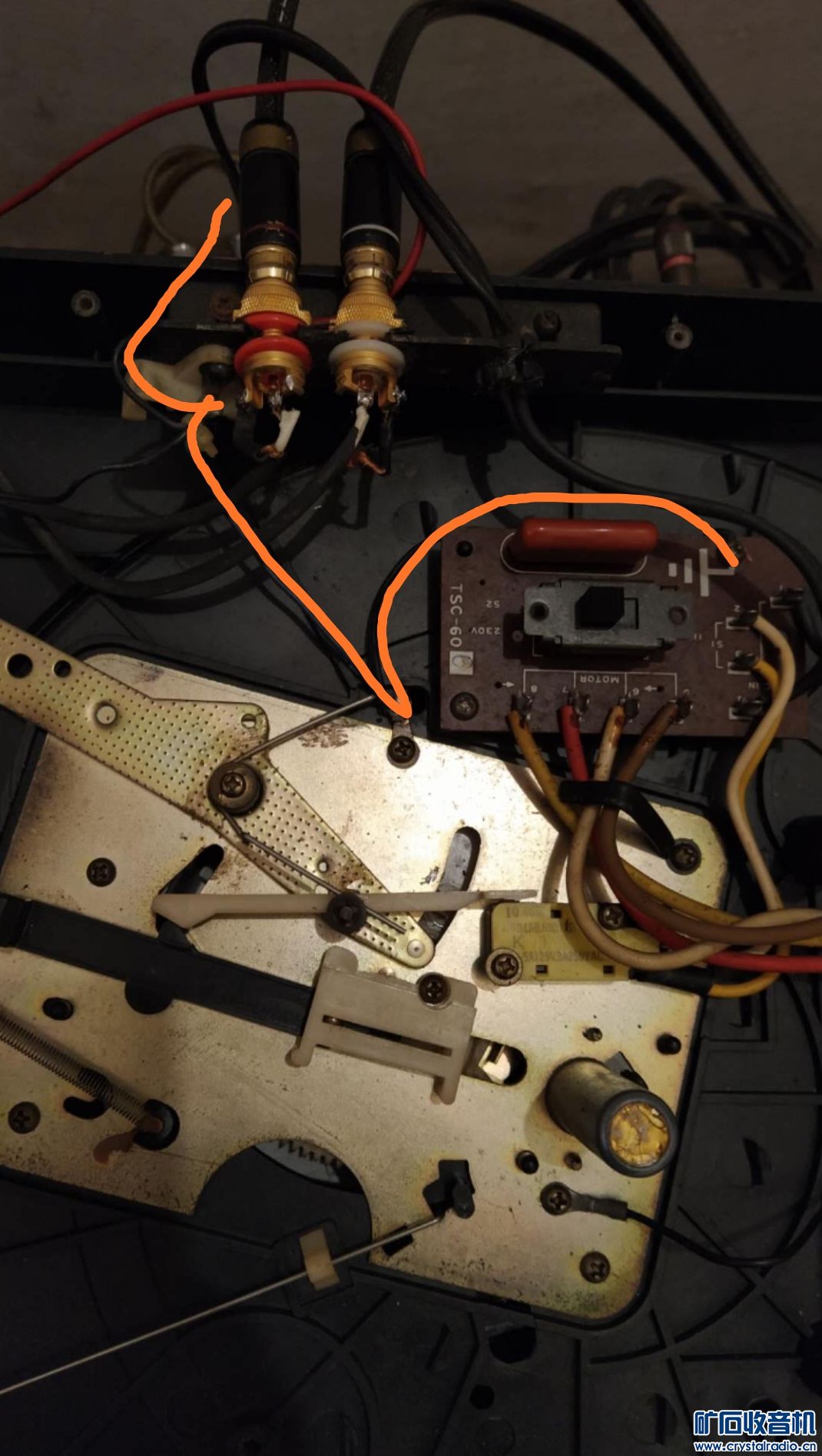

图中的红色线就是黑胶机地线,底噪就像是电机转动出来的底噪,老师们给点意见,怎么解决?现在黑胶唱机地线是不起作用的,接不接唱放地都不影响底噪。
发表于 2020-2-23 16:57:38 | 显示全部楼层
你上一个帖子说了,唱针接触唱片才会听到电机的噪声,说明噪声不是感应电压造成的,所以应该从机械振动上边来找原因。看你的唱盘结构,没看到传动皮带(我的那个皮带传动的唱盘底板上边有一个大洞,可以看到皮带),估计你的唱盘是靠轮传动的,那么,靠轮是容易把电机的震动传到唱盘和唱片上的,靠轮旧了会发硬,震动就更大一点,建议从这方面想想办法解决一下。

走皮带的,在转盘下面,
发表于 2020-2-23 17:16:47 | 显示全部楼层
还有,你那个调整针压的刻度不要过分相信它,也许差很多,建议拿个100克量程的电子秤来调整,其分辨率是1%克,准确度高得多。
发表于 2020-2-23 17:22:13 | 显示全部楼层
唱机用了多长时间?我最怕电机轴承磨损造成的噪声,皮带可以拆下吗?唱盘不转时唱针轻放在转盘上,看有没有噪声。先分辨噪声种类、来源,下一步就好办了。

发表于 2020-2-24 10:12:26 | 显示全部楼层
    【一】     把马达拆开,看轴与含油轴承之间如有空隙,轻击压含油軸承至空隙消失而又能转动,
用40--60号机油浸含油轴承数天,重装时在轴上涂黄油,
    【二】观察马达与黑色塑料框关系,看能否垫入薄海棉隔离马达体使马达体振动免于传入唱机大底板.
    【三】三个马达固定罗丝上的橡胶垫圈全部换新,重装时不能用力压紧,以刚仅能工作为度
    【四】唱机总成的四个避震脚不能改动,不能用其他物料代替,如若脚上有调整罗丝,尽量以最松至
仅能工作为限,不能私自调紧,调得越紧,各种各类噪声传入唱针越多
发表于 2020-2-24 10:40:26 | 显示全部楼层
把你的唱机输出线和插头拍个照片看看。

 楼主| 发表于 2020-2-24 13:43:45 | 显示全部楼层
我感觉是唱机马达转动时的底噪,因为我的唱机地线不起作用
发表于 2020-2-24 14:15:57 | 显示全部楼层
不知道这个是什么转动电机?
可以单独给电机一个变压器供电,不要共用电源变压器了,
手机看不清,仔细看了一下,就一个电机,
