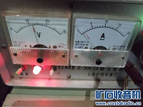

用淘汰基站信令板做GPS驯服钟试验

有人问不要机箱要怎么单板开机,今天试验了一下,WMPT 的话直接短路这个开关管
谢谢楼主分享!开关管这里是短路哪些引脚?我回来也找块wmpt板试试
 楼主| 发表于 2020-3-24 00:15:06 | 显示全部楼层
开关管一面是4个脚并在一起,一面是3个脚并在一起,只有一个控制脚,把3个脚和4个脚短路
 楼主| 发表于 2020-3-24 19:32:05 | 显示全部楼层

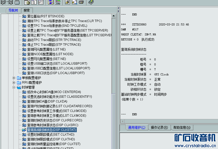

基站锁定.png 用基站控制软件查询,已经锁定,有个问题,不知道有高手解答不,我有一块wmpt 联机时、提示密码不是admin,没有办法联机,谁知道怎么清除密码?
发表于 2020-3-27 18:57:42 来自手机 | 显示全部楼层

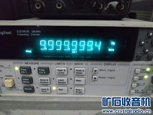

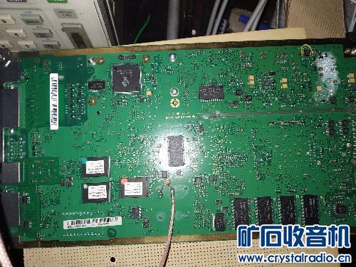

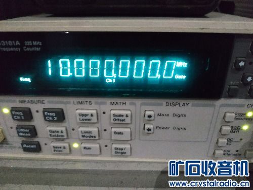

谢谢楼主!我找了块WMPT发现不需要5V供电,加上5V也没电流,就能输出频率,不过开机频率如图显示,过了几分钟到了9.999 999 4mhz,过了十几分钟显示9.999 999 8/9,一闪10.000 000 000,频率计安捷伦53181内部基准,GPS板子背面主板碰掉了1个类似排阻的6脚小元件,不知道影响不影响什么,此时一直没接GPS天线。

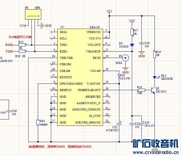

用拆机LFA-5S模块加一个GPS天线就可以接收GPS信号了,当收到信号时LED一秒一闪,当收到信号时,GPS时间也是不准的,要准的话要收到信号几分钟以后
