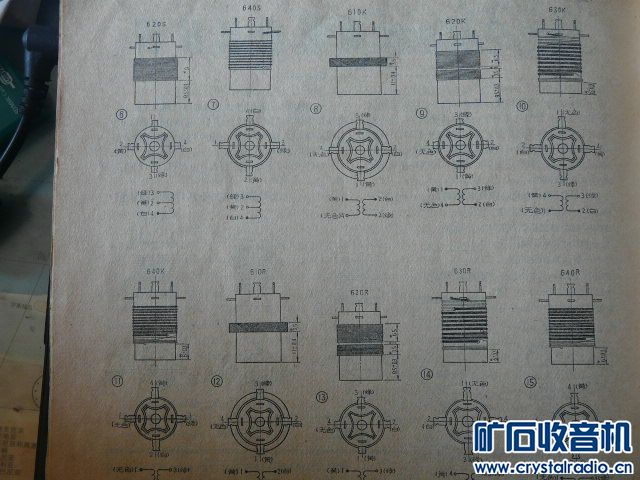

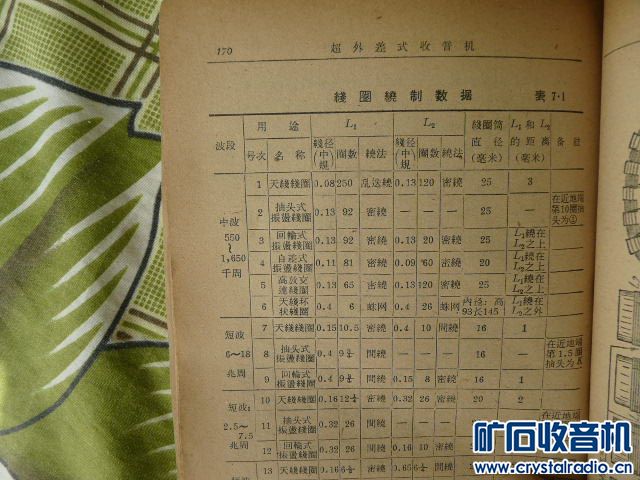

有网友要超外差式收音机自制线圈数据,现从冯报本老师的《超外差式收音机》一书拍照如下,同时提供拍自《无线电》杂志的600型线圈资料:

6a2j 发表于 2020-2-23 20:25
资料挺好的,是哪一期的无线电杂志呢?
1978年第9期《无线电》杂志。第3期还有LT100系列线圈的数据,由于不便于自制,所以没有拍摄。
