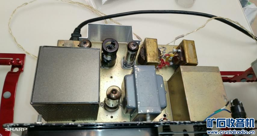

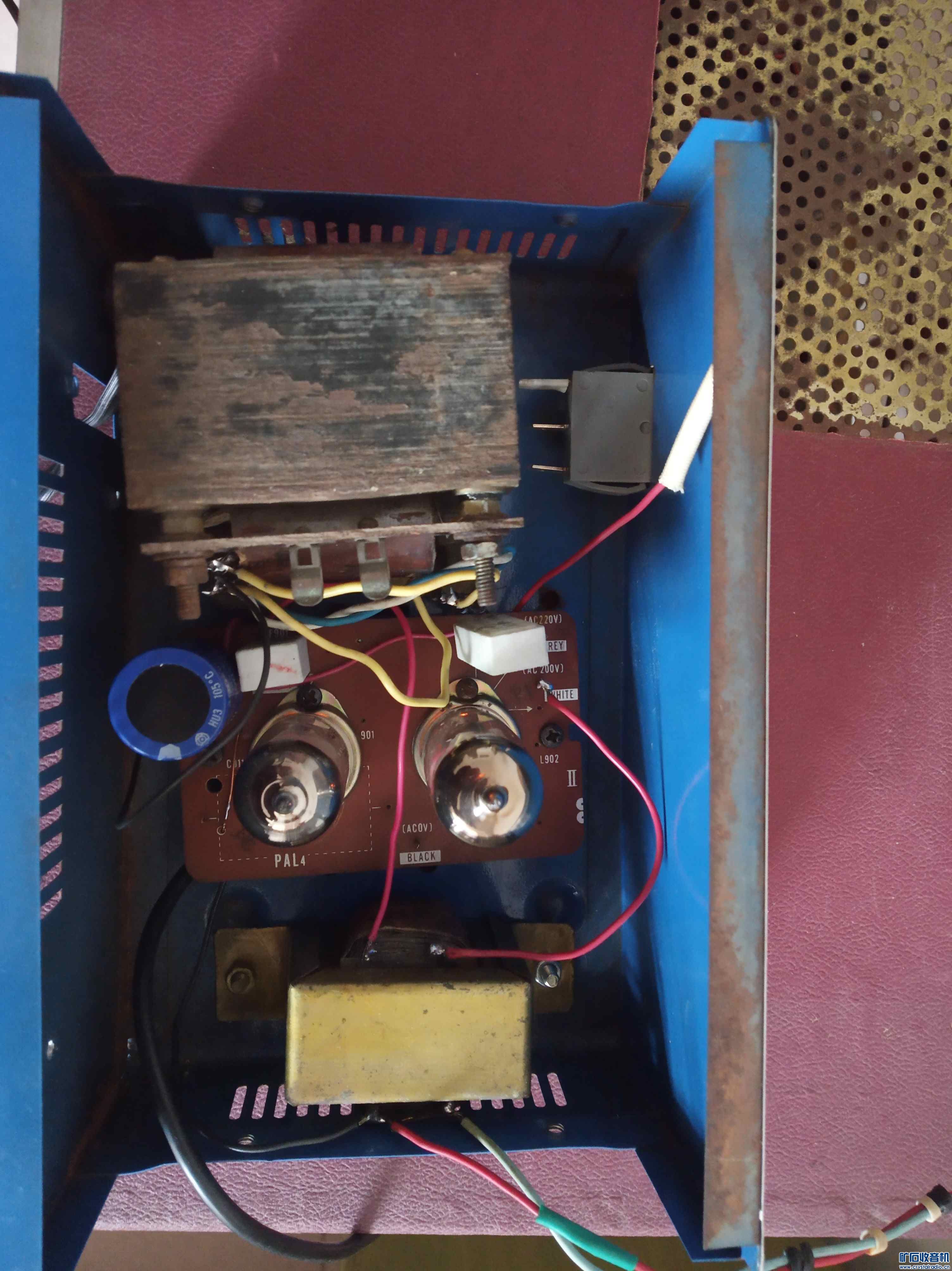

用6N2+6P1、老电子管收音机电源牛和输出牛、调压器箱、几个电阻和电容器,装了个单声道微型胆机功放,作为电脑功放,也不用音量控制电位器。这么小的空间,电源牛等靠得很近,二极管全波整流,阻容滤波,电容100+40微法,竟也没有什么噪声交流声。 IMG_20200215_101335.jpg

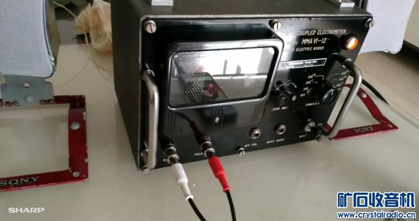

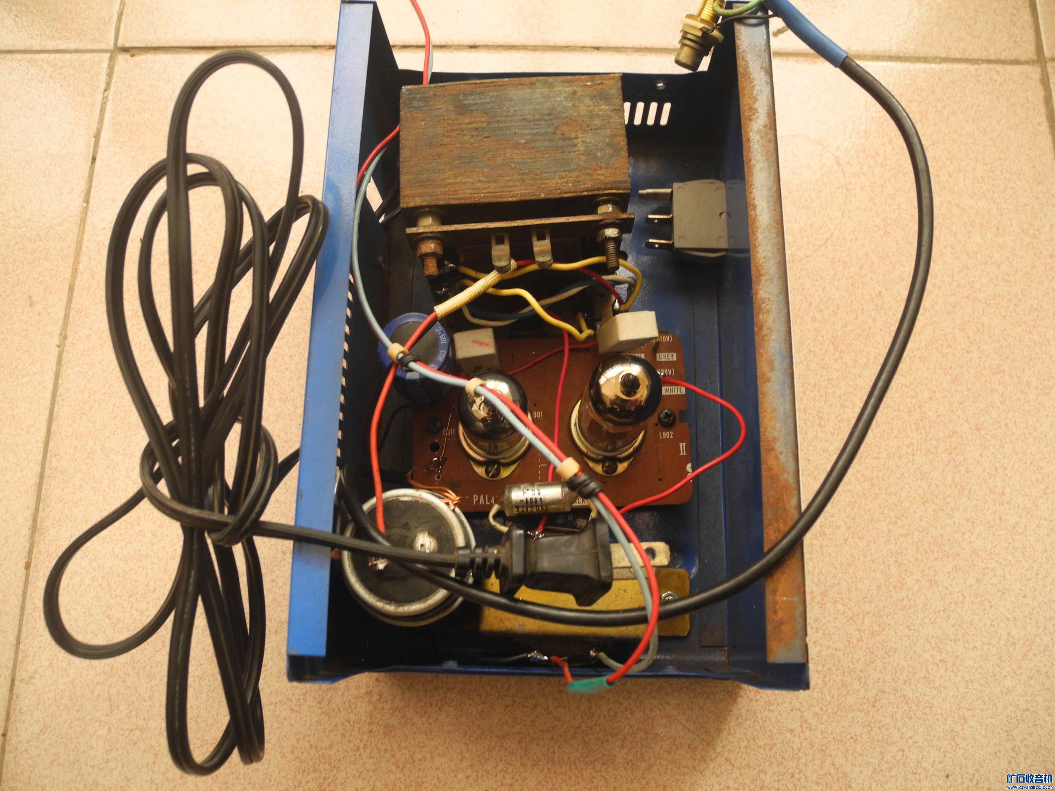

 楼主| 发表于 2020-2-23 09:06:37 | 显示全部楼层
再发个图片
再发个图片
再发个图片
发表于 2020-2-23 09:07:46 | 显示全部楼层
祝贺祝贺!不过隐含的是怎么只做了一个声道?应该做2声道啊
发表于 2020-2-23 09:26:31 | 显示全部楼层
电源变压器不小哦,做一个6P1双声道就够了吧!
发表于 2020-2-23 10:06:39 | 显示全部楼层
不错、不错!简单易做,再加一块板就成双声道了!
 楼主| 发表于 2020-2-23 11:46:31 | 显示全部楼层
普通的6P1+6N2电路
