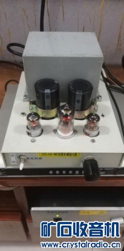

除了部分电阻,都是一些利旧元件,望同好们提出宝贵议见,谢谢!

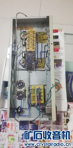

 楼主| 发表于 2020-2-23 08:18:41 来自手机 | 显示全部楼层
元件安装及面板布置,变压器是自己改造过的,初级不动,重新绕的次级。

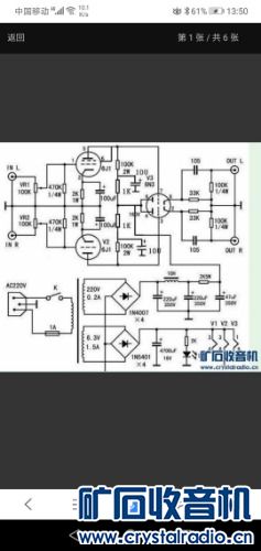

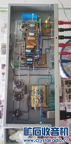

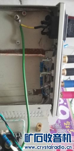

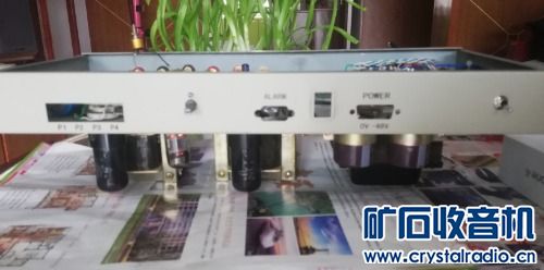

 楼主| 发表于 2020-2-24 08:54:54 来自手机 | 显示全部楼层
继续发图片,就是安这张电路图做的。
发表于 2020-2-24 09:23:20 来自手机 | 显示全部楼层
听感怎么样,增益多大呢?楼主手艺不错,就是照片太不清楚了。用电脑发吧

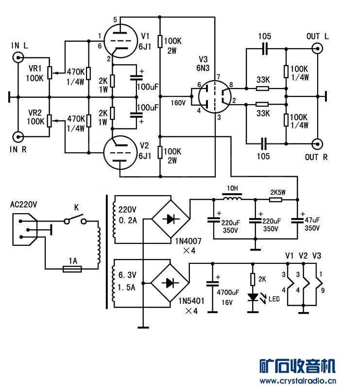

 楼主| 发表于 2020-2-24 20:42:26 来自手机 | 显示全部楼层
电路图来了
 楼主| 发表于 2020-2-24 20:48:03 来自手机 | 显示全部楼层
听感还可以,自已是木耳朵!最主安是没有什么噪音,本来是想直流点灯的,因沒有找到7806稳压块,就先预留着桥堆(1000V30A的,用了2个都是废物利用,有息大材小用了),沒想到基本上沒什么交流声。

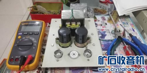

 楼主| 发表于 2020-2-25 07:31:09 来自手机 | 显示全部楼层
再做个6N1+6p6的单端,这是昨天的成果,电牛与输出都是前几年自己绕的。

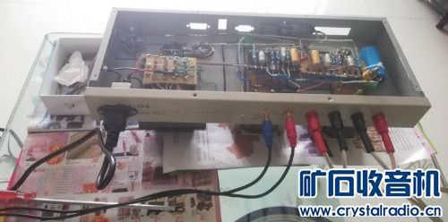

       刚看到, 图小了点儿。
 楼主| 发表于 2020-2-26 13:51:45 来自手机 | 显示全部楼层
继续上图,今天出声了
是这图改的吧?原图后级用的是6N3,你那图也标的6N3、、、
 楼主| 发表于 2020-2-27 22:12:54 来自手机 | 显示全部楼层
是的,因手头只有6N1,所以改成6N1了
