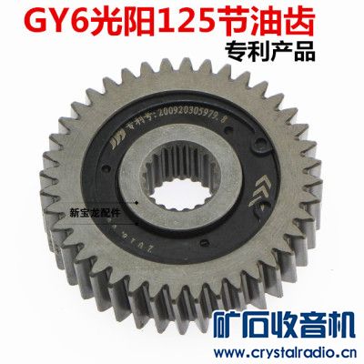

踏板车怎么改离合器松油就滑行

发表于 2020-2-24 21:33:33 | 显示全部楼层
嘻哈舞者 发表于 2020-2-24 21:08
自己也不换不换的了
很容易换的,拆开皮带箱,拆掉皮带,拆下后离心离合器,拆开齿轮箱,就看到了,如果把车侧躺,都不用放齿轮油。

发表于 2020-2-25 07:37:15 | 显示全部楼层
某宝搜滑行轮就OK了。

发表于 2020-2-25 07:52:15 | 显示全部楼层
2005年左右,摩托车杂志介绍的不少,有改装的,就是为了省油;带来的安全性打折扣了,这个应该得不偿失!
所以从安全角度来说,不推荐!

发表于 2020-2-25 08:16:20 | 显示全部楼层
嘻哈舞者 发表于 2020-2-25 07:55
这个就是发动机没有制动作用了,还有其他的影响吗
比如这个发动机,就得选这种。除了安全性外,好处就是省油……
发表于 2020-2-25 08:24:28 | 显示全部楼层
我真用过:不靠谱的东西,能省一点,但车变得容易失控,尤其单手刹车(不用很高速15,肯定倒),那个齿轮还不耐用,摩托动力大,不出一年肯定坏。我哪个就是坏了,轰油门也不会跑;我还得找修车的换回来。(换时,以为是耐用品,把原来齿轮丢掉了,想想都250)。我还tm折腾两种,一种是有间隙的,就是加油要等一下,车才动的;另外一种无间隙的,动力没有链接不上的问题;但容易坏。为什么我经验丰富,原因是我折腾一次就换回来了;老表借我的车去驾校学车;考完还车时,还得意的说:老表,我帮你车加了一个省油的东西,花我一百多,不用谢我。当时我听完,您大爷的,问一下:原来的齿轮有没有留着。老表:换省油的,还要那个干嘛?丢掉了。

发表于 2020-2-25 09:55:05 | 显示全部楼层
突然坏了还好,可是她一点一点的打滑,慢慢的吧省的油都费上,而且费的更多,你还不知道,自以为省着呢
