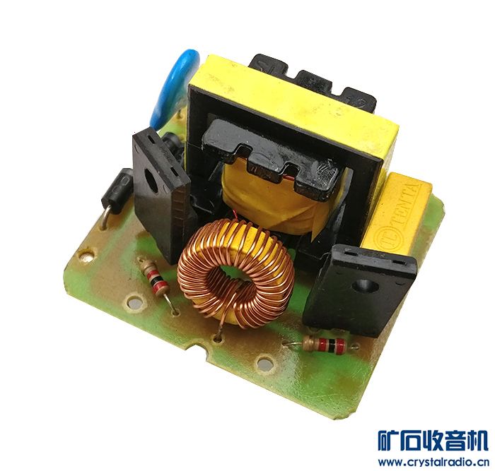

发表于 2020-2-22 21:31:55 | 显示全部楼层 |阅读模式
这种板子可以改6e2的供电么?12v逆变220的
发表于 2020-2-22 21:51:07 来自手机 | 显示全部楼层
6e2很省电,加整流滤波之后就可以了
发表于 2020-2-22 21:53:19 | 显示全部楼层
这是车载逆变器吧
发表于 2020-2-22 22:38:07 | 显示全部楼层
安全起见,6E2的高压最好用隔离输出的高压。
发表于 2020-2-24 13:55:46 | 显示全部楼层
可以用于6E2高压供电
发表于 2020-2-24 15:56:01 | 显示全部楼层
这样的电源虽然供电没问题、但会有高频干扰。用于功放可以、用于收音机怕是不行。可以用收音机磁棒靠近电源试试。
发表于 2020-2-24 16:53:00 | 显示全部楼层
你可以试试6V,毕竟灯丝也是6V,12V还得多一组电源
估计也能干活, 有100V就够了
