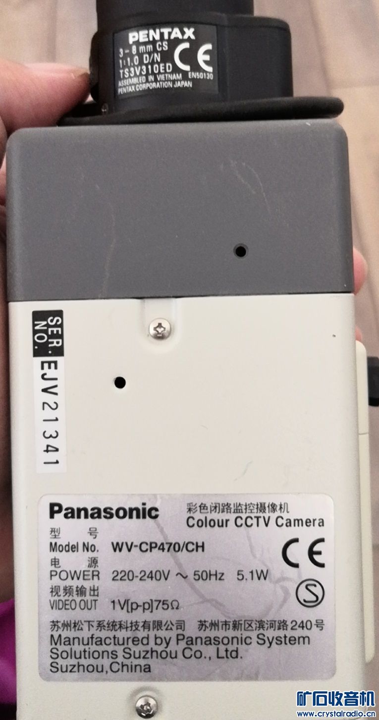

家里翻出个摄像机,请问这个能改电子显微镜吗?
发表于 2020-2-22 10:14:06 | 显示全部楼层
换镜头,加照明

发表于 2020-2-22 10:28:34 | 显示全部楼层
电子显微镜严格来说是电子扫描的,你这个顶多是加个目镜传感器,在光学显微镜上加个支架 把监控透镜换个合适焦距的就成,但是还应该称作“光学显微镜”。

发表于 2020-2-22 10:47:16 | 显示全部楼层
要简单的话,换成50mm以上焦距的,有很多大变焦比的监控摄像机就可以,二手的便宜
发表于 2020-2-22 10:49:49 | 显示全部楼层
xisogou 发表于 2020-2-22 10:32
镜头要换成什么样的?请推荐一个,谢谢。
你本身这个镜头就可以,把镜头拆下来往物体乙方移动,就变成显微镜了。但是不是看细菌的显微镜,看电路板很好。
