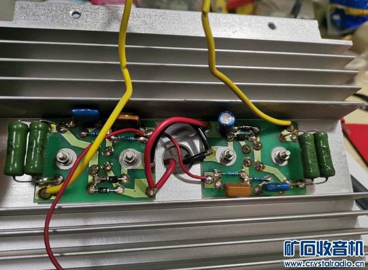

窝家多日了,自己找点事做。翻出一块散热片上面有两只LM12CLK。一直想用LM12做个功放听听,动手吧仔细分析原板电路结构是个跟随器结构。不是放大器接法,修改为放大器。

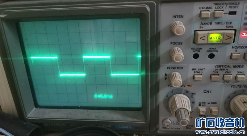

   网上搜了两个电路图,结构简单搭棚焊出来试试。搬出大华双30v电源,接上8欧姆电阻负载,信号发生器10k,1k,100hz(600mv)方波信号伺候,示波器挂上。原图纸原件参数的波形都不怎么好看,(估计与芯片的批次也有关系)最后是6.8k,200pf,效果最为满意。两个声道都改好了,不愧是国半芯片。散热片没温度。声音中规中矩没毛病,音色还不错。准备收起来了,忽然看到厨房的一个木盒子,拿来一装大小还挺合适。干脆凑一起的了。翻出个大小合适的环牛,两只10000的大电解,开关,指示灯,喇叭接线端。木盒软好加工,到吃晚饭时已完工,野生黑枸杞功放可以交付使用了。
    最另类的造型,不专业的结构,窝家里,就图一乐。

 楼主| 发表于 2020-2-21 17:29:11 | 显示全部楼层
图片来了,换了一台电脑才ok
