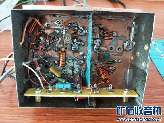

在家躲病毒做了2个高频头玩玩 老佛爷R800收扩机电路只用了高频头部分 接收效果还行就是6CW4管子难买而且还贵 ECC85也是贵的要死 暂时用国产6N1代替   6CW4业余玩玩买1-2个也足够了 屋顶有高压线白天干扰太大 晚上收听不错

发表于 2020-2-20 18:09:03 | 显示全部楼层
好头....6CW4微型管子要一百多块一个
发表于 2020-2-20 18:30:55 | 显示全部楼层

 楼主| 发表于 2020-2-20 18:37:27 | 显示全部楼层
是啊 就是贵 做高放接收灵敏度倒是很高

还要谢谢您拍的内部图片 不用摸石头过河的实验几个线圈

发表于 2020-2-21 10:11:29 | 显示全部楼层
我也有两个6CW4,一个6KE8,等老师们制作成功后,模仿做一个

已经成功了 效果还不错

请问老师,图中1μH,3μH小电感要用多大的电阻和线径绕制?谢谢了
1M3瓦的电阻用锯片把电阻上涂层刮去后用0.21漆包线绕 有电感表好点 1UH大概20来圈 3UH30圈左右 绕完最好测试一下 稍有出入照样用电感最后上502胶水或者哥俩好胶水增加强度

夕阳看胆 发表于 2020-2-21 14:48
用1M3瓦的电阻0.21漆包线绕 有电感表好点 1UH大概20来圈 3UH30圈左右 绕完最好测试一下 稍有出入照样用
如果有5毫米直径长25至30毫米长的磁芯也可以用粗点的漆包线绕制
谢谢老师!,电感表还在路上,这个数据收藏了。又学到一些知识,下晚开始学做调频头。
