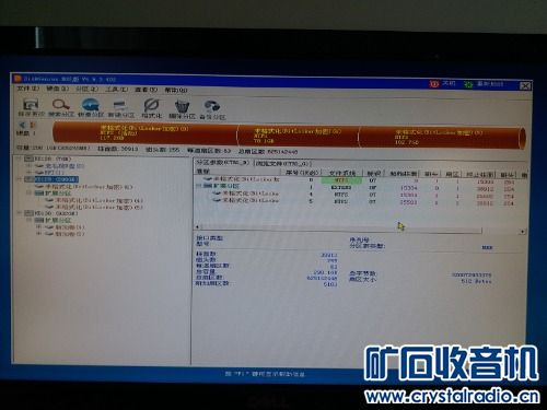

一台xp系统老电脑,误删usb根驱动,导致鼠标键盘丢失。安全模式等启动方式都不行,没办法只有重装系统,可系统桌面又有一些文档资料,重装时肯定就没有了。所以打算把硬盘拆下来,挂到家里另一台win10home版的新机器上,把资料考了出来。硬盘挂回老机器后,发现居然启动不见了,如下图。用u盘启动后,发现不仅系统分区访问不了,其它分区也不行了。用分区工具一看显示bitlocker加密。如下面另一张图。没办法只能挂回新机器,把所有盘好几百G的数据又考了一次。真是无语了。

 楼主| 发表于 2020-2-21 10:44:08 | 显示全部楼层
刚开始不是系统启动不了,是进去系统后鼠标键盘用不了,然后各种启动方法试过后,鼠标键盘进去系统后还是用不了。
Win10home版没有bitlocker单独的设置项。比较新机器是品牌机支持TPM,我猜想出厂时系统默认开启了加密功能(home版)。导致我考数据时顺便把我老机器的硬盘加密了,导致老机器启动不了了。
之所以说微软是213设计,就是因为这种增加硬盘加密时,需要给用户提示选项的。可能作为阉割后的home版,这帮人不重视吧。

发表于 2020-2-21 11:21:03 | 显示全部楼层
tudou2048 发表于 2020-2-21 10:44
...之所以说微软是213设计,就是因为这种增加硬盘加密时,需要给用户提示选项的。可能作为阉割后的home版,这帮人不重视吧。
1、零售的 Win10 Home 没有 Bitlocker,品牌机的...
2、品牌机的某些设置是厂家指定的策略,微软真不背这个锅。
 楼主| 发表于 2020-2-21 12:23:03 来自手机 | 显示全部楼层
2、品牌机的某些设置是厂家指定的策略,微软真 ...
找到了这个开关。
除了开和关没有专业版bitlocker那样的其它设置,比如对单独的分区进行加密等。
对于没有这种配置的home版,硬件变动直接就干?锅让dell背吗?
发表于 2020-2-21 12:39:07 | 显示全部楼层
tudou2048 发表于 2020-2-21 12:23
找到了这个开关。
对于 ...
对,这锅还真得呆鹅背
btw. 刚才咋都传不上这个图,果然一样的
 楼主| 发表于 2020-2-21 12:41:18 | 显示全部楼层
washu 发表于 2020-2-21 12:39
对,这锅还真得呆鹅背
神马情况 ,的咋没有。我升级下看看。
