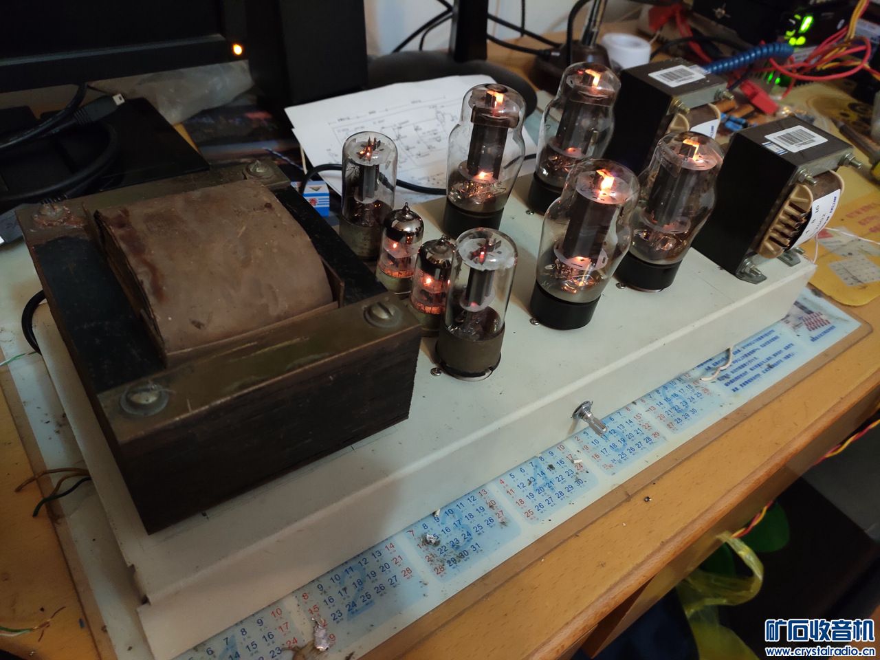

看老式扩音机的电源和输出变压器大多卧式安装,是否这样有利于降低感应出来的交流声?
目前即将完工一台6P3P推挽,电源变压器采用卧式安装,考虑到开孔费时费力且输出变压器买来就是立式设计所以直接立式安装,线包垂直于电子管和变压器,这样妥否?
另外,整流滤波部分准备放在电源变压器底下,这样是不是也会引入交流声?还一个方案就是把整流滤波部分放在输出变压器底下,但这样交流高压线会穿过整个胆机,怎样安放整流滤波部分合适?

底盘太小。音频电压放大级和电源挨在一起,那就等着放大交流声吧。建议废掉重做。不然费时费力做好了也是拆。

电源变压器和6P3P来自老式扩音机,输出变压器是网购的。
准备调试完后再换上新管,免得调试时反复折腾打破管子。

卧式安装更不容易隔断交流声。

我这样装妥否?
目前电源开关,喇叭输出端子没装,整流滤波部分尚未固定,准备彻底搞好再加高压,如有不妥还能再改改。

摆位很重要,我散装试机的时候几乎听不到底噪,但装机壳后就有高频底噪不随音量控制改变,和电路无关,走线改了N次无效,确定是摆位,变压器接地等引起的干扰

不建议交流高压线穿过机子 整流滤波放在电源牛下面问题不大 但是最好用自粘铜箔屏蔽脉动直流线 我就这么干

变压器交流输出进入两个二极管全波整流,然后紧挨着就是CRC滤波电路,滤波输出就直接进输出变压器了。

建议先用牛摆位法确定电牛和输出牛位置和摆法。

我的叫法可能不准确 我是说次级高压绕组引出线

立式卧式无所谓铁芯垂直距离远一点就可以了,用耳机监听一下噪声最低位置即可

懂了,这段线很短,实在不行再设法屏蔽。

牛罩有用吗?

忽略了这个问题,变压器已经固定好了。
