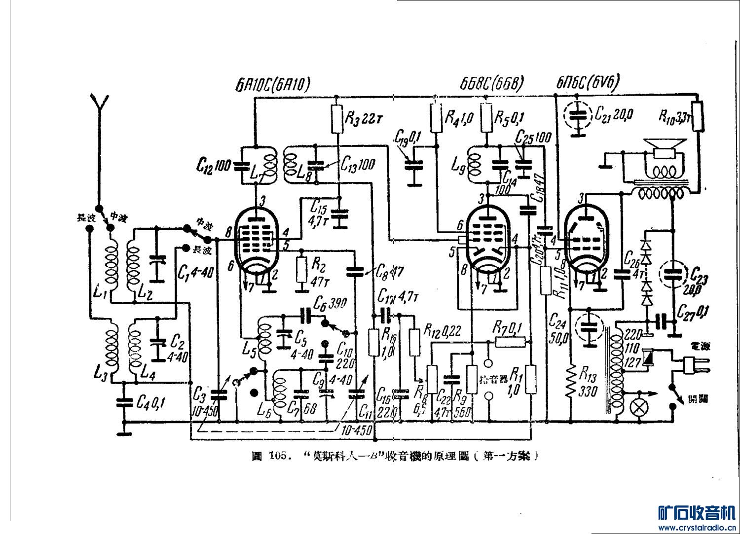

发表于 2020-2-20 15:44:24 | 显示全部楼层
莫斯科人B型的电路图。
