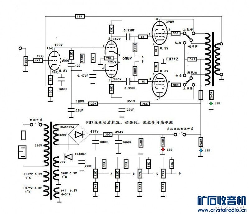

各位老师看看电路怎样就差电源牛了

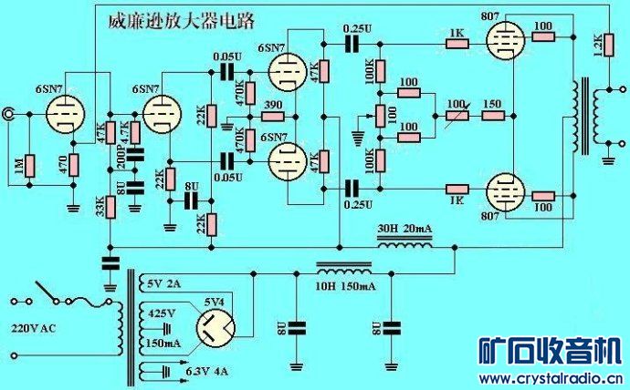

我当时也想做个转换,后来决定做威廉逊,那声音开了机就不想关机,现在23:32分还在听呢。6N1十6N7十FU7

记得原图用的是KT88吧,电路有点杂复,手头没合适的功率管,也对自己的技术没什么信心,没敢伸手
发表于 2020-2-20 17:54:37 | 显示全部楼层
很普通的一个直藕长尾倒相
老师,能把你这个电路图发上来学习一下吗?谢谢!

能不转换,就尽量别转换。没好处
也没有什么标准的电路图,我前6N1照书本,6N7共阴用1K,F U7阴极也是每管用1K,第二脚接了个2K的得出电压250V。
发表于 2020-2-21 10:23:30 | 显示全部楼层
海河 发表于 2020-2-20 20:39
能不转换,就尽量别转换。没好处
转换不仅仅是只拨下开关那么简单的吧,到另一工作状态已经大变了,是否每次转换都得要细调一次不容易吧、、、
无论啥功放,失真指标当属首位!(隔壁J版的这个主张、、个人极为认同!)
对于推挽电路而言、信号的平衡没做好就无法谈论失真指标,如果只管 “耳朵收货” 认为自己耳朵胜过仪器的、、、那就无语了呵呵

还有就是自制输出牛,次级 能输出一组的,就不要做成4、8的两组。
发表于 2020-2-23 15:17:42 | 显示全部楼层
标准、超线性、三极接法负载阻抗,栅极偏压均需要适当变化,一般较常用的是三极接法与超线性转换。
