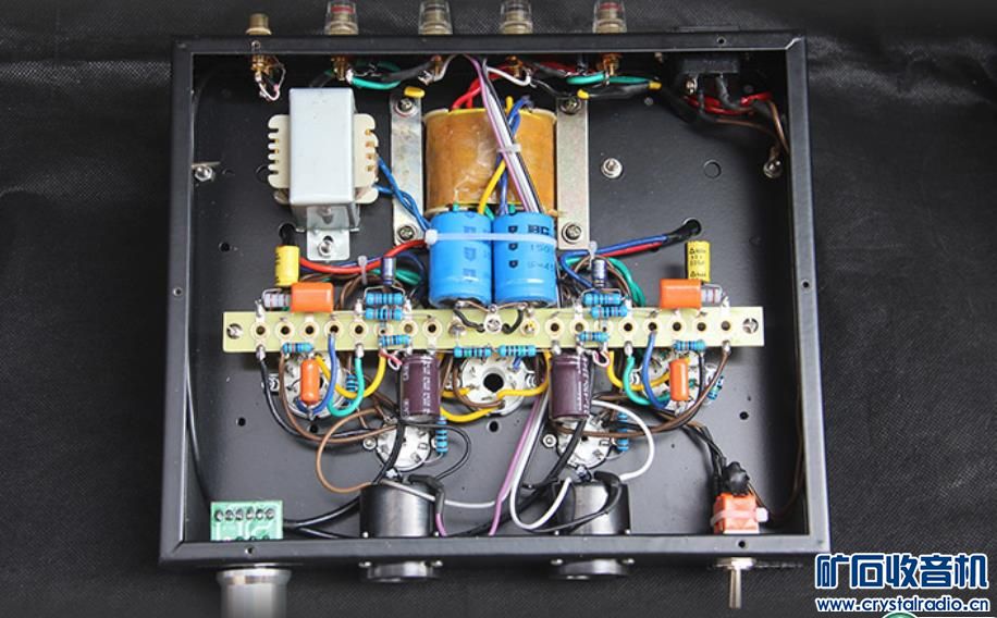

发表于 2020-2-20 15:36:35 | 显示全部楼层
我也认为700元买成品10W的难、特别是让人满意的、、
如果你想了解下推挽机,推荐这个你看看:
参数如下:
电牛:96*60 185W电牛,全新片*1
输出牛:66*35 15W  4+3绕法, 全新新日铁0.35 Z11片*2
扼流圈:57*25 4H 全新片*1
电子管:6N2*2 / 6P1*4 / 5Z4PA*1
输出功率:8W+8W
频响:20hz-20khz
输出阻抗:4欧和8欧
信噪比:90db
输入灵敏度:500mv-1000mv
输入阻抗:100kΩ
谐波失真:1%(1khz)
体积尺寸:320mm(长)*210mm(深)*160(高)
重量:净重约9KG
