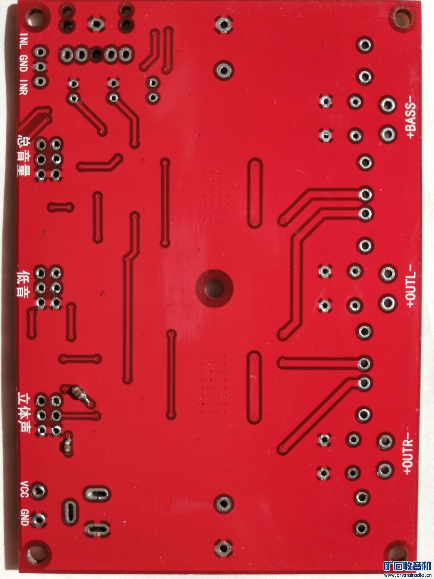

最近淘宝上买了一块功放板,39元我也感觉不怎么值,而且在我案台就有一套自己设计的数字功放为我服役,主要买的目的就是卖家的广告花里胡哨,但下面差评挺多的,于是我就想买回来看看到底是哪里出了问题。

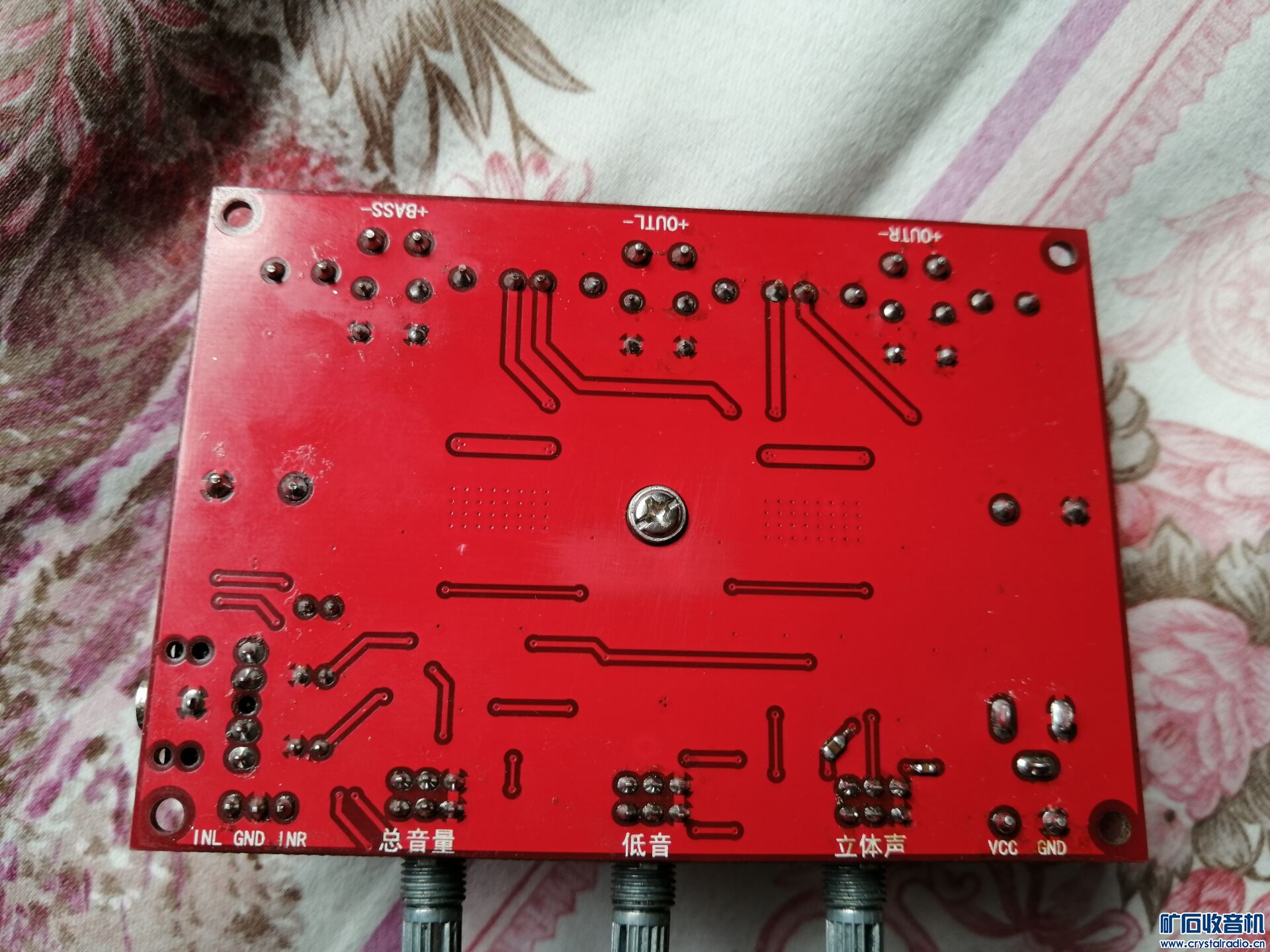

收到后通电试音发现这东西能响,似乎一切工作正常,但当我快速转动W3(立体声音量电位器)时,左右声道立即无声,这就坏了?然后我断电重试发现它又好了,这个应该是电路设计不良,TPA3116D2芯片自动保护了,那是什么原因导致的呢?只是因为我动了W3(立体声音量电位器)吗?于是我决定再验证一次。刚才啪的一下无声挺吓人的,我也不敢快速转动W3(立体声音量电位器)了于是缓慢转动,然后我发现左右声道的扬声器纸盆上下浮动,且规律与我调节电位器的规律相同,这明显是有直流分量的表现,看来芯片自动保护的原因是输入了直流分量啊!随后我测量电位器两端电压也确实有VCC/2的偏置电压(这个板子上运放单电源供电),然后我从背面找到运算放大器与电位器的连线划断了一小段,并刮掉一部分阻焊层焊了两个隔直小电容上去,这次终于修好了!电容焊在背面,从正面也看不出,我很满意。于是私聊客服把我的解决方法详细告诉他们,希望他们能解决这一技术问题,可这客服也没有理我,不理就算了吧,也许烦我呢。

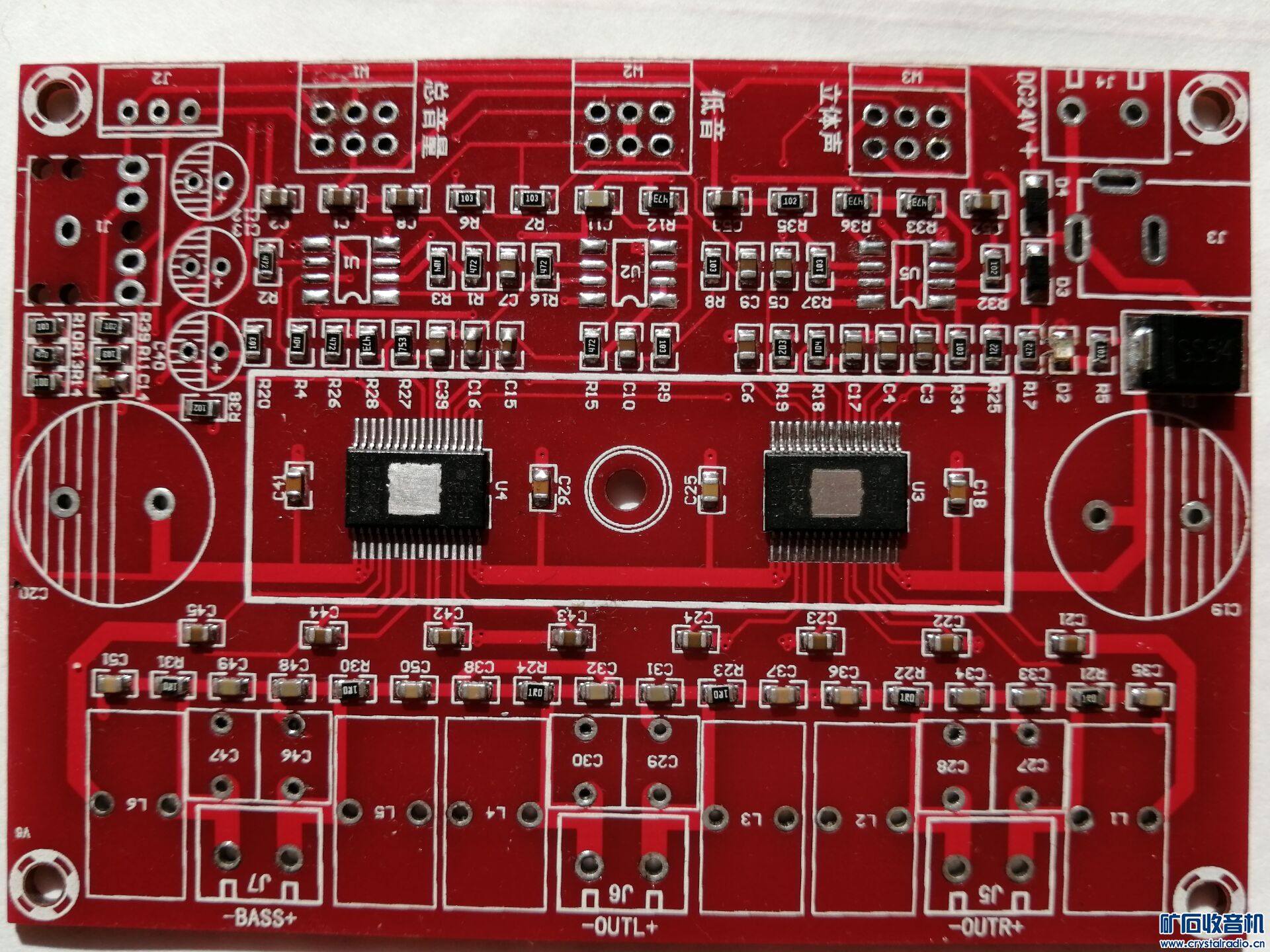

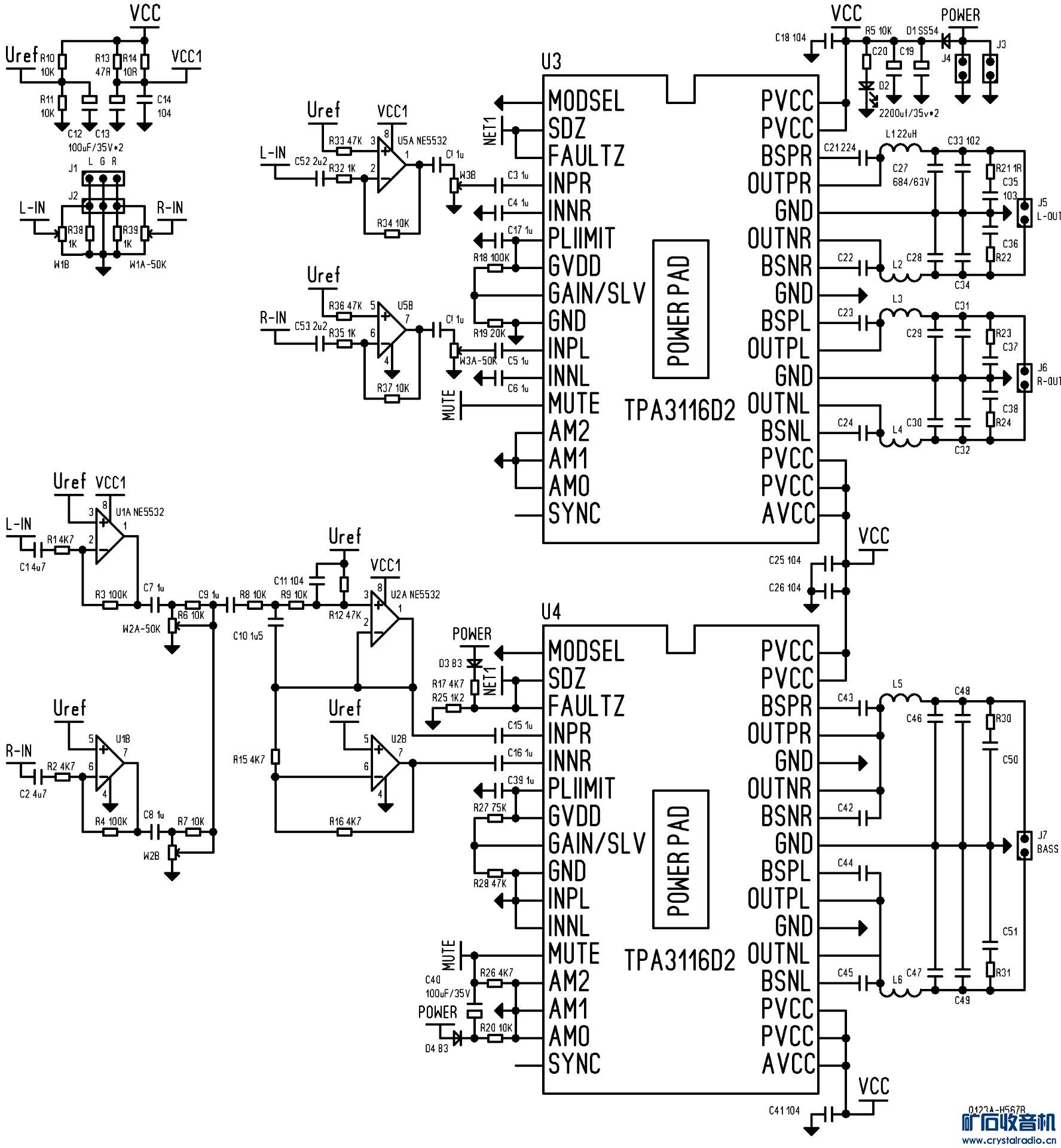

后来我按照这电路板把电路图抄下来了,希望大家有用,为了让大家看着更清晰,我拆掉了部分元件并拍了照片,准备明天复原,下一步该自己画PCB了。
补充内容 (2020-2-19 08:52):
我确实通过这种方法解决了问题,也有自己的详细记录以及一些简单的证明,如果大家不相信就当我什么没说吧。
 楼主| 发表于 2020-2-19 07:59:08 | 显示全部楼层
iffi123 发表于 2020-2-19 00:31
芯片输入端也有耦合电容隔直啊
在之前的电路中,由于运算放大器输出有VCC/2的直流偏置电压,因此在调节音量时,调节交流信号(音频信号)的同时,也在调节这个直流信号,直流信号调节范围是0伏到VCC/2,即使这个电压变化速率很小,但仍属于变化的电压,仍可经过抽头到芯片的耦合电容送到芯片进行放大,最终导致扬声器带直流,这个对扬声器不好,因此芯片直接保护。
解决方法就是增加一个电容去掉直流分量,由于VCC/2是一个恒定的直流电压,就无法通过新增的隔直耦合电容,电容的另一端就会只剩下交流信号了,既然只剩下交流信号了,就不会造成直流信号进入芯片造成芯片保护了,电路就正常工作了。
耦合电容虽然可以隔离直流,但加在哪里,怎么加仍有讲究,这对于新手工程师来说也是个很容易犯的错误。
回复 支持 0 反对 1
我们假设音频信号是coswt,直流分量是VCC/2,那么电位器输入端的信号为二者的叠加即VCC/2+coswt,在调节电位器的时候这个叠加后的信号幅度就会发生改变,在t0时刻是0,在t1时刻就为(VCC/2+coswt)/10,在t2时刻就为(VCC/2+coswt)/9,在t3时刻就为(VCC/2+coswt)/8,在t4时刻就为(VCC/2+coswt)/7,在t5时刻就为(VCC/2+coswt)/6,在t6时刻就为(VCC/2+coswt)/5,在t7时刻就为(VCC/2+coswt)/4,在t8时刻就为(VCC/2+coswt)/3,在t9时刻就为(VCC/2+coswt)/2,直到在t10时刻就为(VCC/2+coswt)/1,即VCC/2+coswt,可以看到从始到终这个VCC/2的直流偏置电压是一直存在的,由于电容对交流信号(说白了就是变化的电压)容抗小,因此电位器抽头出来的信号会“骗”过电位器抽头到芯片的耦合电容,让电容以为它也是交流信号让其通过,结果直流过去了直接会损坏扬声器,功放芯片检测到异常就自动保护了
 楼主| 发表于 2020-2-19 08:48:09 | 显示全部楼层
通电测试发现这电路正常工作,似乎一切工作正常,但当我快速转动W3(立体声音量电位器)时,左右声道立即无声,这就坏了?然后我断电重试发现它又好了,这个应该是电路设计不良,TPA3116D2芯片自动保护了,那是什么原因导致的自动保护呢?只是因为我动了W3(立体声音量电位器)吗?于是我决定再验证一次。刚才啪的一下无声挺吓人的,我也不敢快速转动W3(立体声音量电位器)了于是缓慢转动,然后我发现左右声道的扬声器纸盆上下浮动,且规律与我调节电位器的规律相同,这明显是有直流分量的表现,看来芯片自动保护的原因是输入了直流分量,随后我测量电位器两端电压也确实有VCC/2的偏置电压(这个板子上运放单电源供电),然后我从背面找到运算放大器与电位器的连线划断了一小段,并刮掉一部分阻焊层焊了两个隔直小电容上去,修好了。
简单说一下原因,在之前的电路中,由于运算放大器输出有VCC/2的直流偏置电压,因此在调节音量时,调节交流信号(音频信号)的同时,也在调节这个直流信号,即使这个VCC/2的直流偏置电压变化速率很小,但仍属于变化的电压,仍可经过抽头到芯片的耦合电容送到芯片进行放大,最终导致扬声器带直流,这个对扬声器不好,因此芯片直接保护。
解决方法就是增加一个电容去掉直流分量,由于VCC/2是一个恒定的直流电压无法通过新增的隔直耦合电容,电容的另一端到电位器就会只剩下交流信号,既然只剩下交流信号,就不会造成直流信号进入芯片造成芯片保护了,于是电路正常工作。
我们假设音频信号是coswt,直流分量是VCC/2,那么电位器输入端的信号为二者的叠加即VCC/2+coswt,在调节电位器的时候这个叠加后的信号幅度就会发生改变,假设顺时针调节电位器,在t0时刻是0,在t1时刻就为(VCC/2+coswt)/10,在t2时刻就为(VCC/2+coswt)/9,在t3时刻就为(VCC/2+coswt)/8,在t4时刻就为(VCC/2+coswt)/7,在t5时刻就为(VCC/2+coswt)/6,在t6时刻就为(VCC/2+coswt)/5,在t7时刻就为(VCC/2+coswt)/4,在t8时刻就为(VCC/2+coswt)/3,在t9时刻就为(VCC/2+coswt)/2,直到在t10时刻就为(VCC/2+coswt)/1,即VCC/2+coswt。可以看到从始到终这个VCC/2的直流偏置电压是一直存在的,但电压高低随着电位器的调节发生改变,由于电容对交流信号(说白了就是变化的电压)容抗小,因此电位器抽头出来的“直流”信号会“骗”过电位器抽头到芯片的耦合电容,让电容以为它也是交流信号让其通过,结果直流过去了直接会损坏扬声器,功放芯片检测到异常就自动保护了。
耦合电容虽然可以隔离直流,但加在哪里,怎么加仍有讲究。

OK,复原成功。不过也有个小插曲就是焊接完毕通电测试时我发现低音炮又不响了!我摸了摸C15,C16发现功放有反应,这次心里踏实了至少功放没坏,然后我从U1的输出端1脚和7脚查起发现有信号,再经过W2依旧有信号,到了C9还是有信号不过到了R8就没信号了,断定问题出在R8,一测果然开路,更换之后就修好了。印象中贴片阻容元件应该不爱坏啊?!
