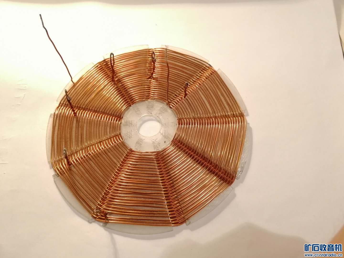

本周不让上班,闲着没事,把废光盘打磨掉铝箔,开了9个槽,用0.8mm漆包线绕满,测电感198uH,准备DIY个小接收机,360*2的双联,一连和双联用个开关,分两档(波段)接收。各位老师有没有好的建议,请赐教!

线圈绕的不错!还设计了多抽头。检波建议试试3DQ两只并联的效果。既然设计了抽头顺便也可以试几样二极管。供参考。
 楼主| 发表于 2020-2-18 20:37:40 | 显示全部楼层
谢谢,再问问,3DQ并联有什么好的方面?栅极电阻配多大,减半吗?二极管有好几种,都试试看。

G1G2并在一起,不用电阻。

向大家汇报一下测试情况:
      天线:10米漆包线甩在阳台外树上。
       线圈配360P空气联,最低位抽头接2200欧耳机,抽头2串240P云母电容后接天线。
       试听:能收到两三个电台,因为天线和负载不匹配,选择性差,串音严重。强台满频段都能收到,导致弱台无法分辨。
       结论:单个线圈用于矿机不合适。如果要提高选择性还要多加一个光盘绕个天线线圈,甚至还要个二次线圈,通过调整线圈的间距来控制耦合度,在选择性和灵敏度取得平衡。
      等会再用改制的高阻舌簧耳机试试,有空再把这个线圈用于TA7642直放机看看。
 楼主| 发表于 2020-2-20 23:57:32 | 显示全部楼层
用高阻抗舌簧耳机听了一会,感觉选择性有明显的改善,但是还是有串台现象,强台声音小到可以听清楚中等程度电台了,没有旋钮,手拧可变电容轴调台能收到四五个台,声音起伏较大。等听到了宗教台,这才想起,这个线圈只有200uH的电感量,接入单联360P,高端应该收到的是短波台。要想进一步提高选择性,单线圈是不太可能的了。
