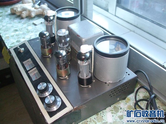

抗瘟疫。响应号召不岀门。宅在家里无事做。造个胆机玩玩。

那两个园桶是装的输出变压器吗?做的不错。
 楼主| 发表于 2020-2-18 17:55:55 | 显示全部楼层
是的。园的牛罩。谢谢夸奖
发表于 2020-2-18 18:11:44 | 显示全部楼层
造胆机,这是非常好的选择!看楼主的胆机也造的不错,那两个输出牛的罩子很好看,是用其它的盒子代用的吗?
 楼主| 发表于 2020-2-18 18:18:54 | 显示全部楼层
是的。射灯的外壳。

功率管前苏联6Π13吧
发表于 2020-2-18 18:32:03 | 显示全部楼层
前级6J8p还是6J4P
发表于 2020-2-18 18:32:12 | 显示全部楼层
机器很漂亮,音质怎么样
 楼主| 发表于 2020-2-18 18:35:44 | 显示全部楼层
snowman008 发表于 2020-2-18 18:32
机器很漂亮,音质怎么样
多谢关注。苏联6n13c低频效果刚刚的。
