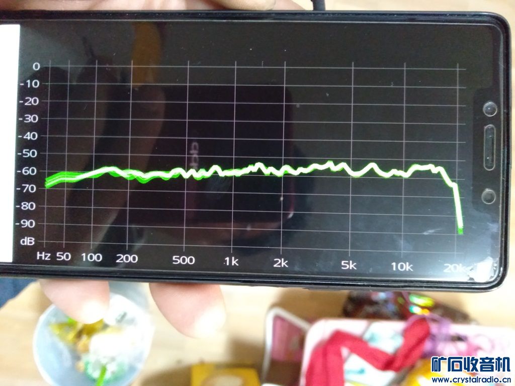

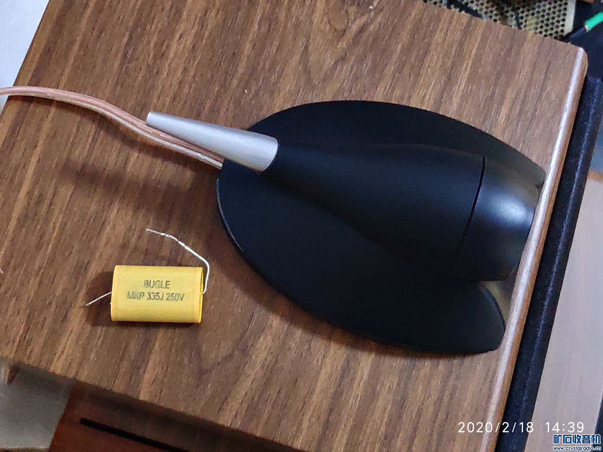

前阵弄的2.1音箱高频实在糟糕,网上订了两只外置软球顶高音头,今天到货,装上试机,OK了,高音提起来了,但在5-10KHZ之间有个小峰,说明高音分频点太低与低音有交叉,于是不断调整分频电容,加衰减电阻,最后总算OK了。完成后试听,感觉总体真还是不错的,吸音棉加足以后,声音比较清晰不那么浑浊了,放低频重点的曲子,隐隐感到底板有震动感,所谓不是太多,也不算少,即招不来邻居,也能满足听音需要。这里还想说,很多人都非常鄙视车机,认为车机不登大雅之堂,但其实车机设计下的功夫是很深的,包括IC厂商,对车机用的集成电路下的功夫也是很深的,因为汽车行业竞争激烈,车机的好坏也是汽车性能优劣的指标之一,所以除了那些杂牌子小厂造的车机,大厂商制造或选用的车机,甚至超过一般的家用组合音响,而且车机功放电路,除了耦合电容几乎没有几个外部元件,耦合电容也是陶瓷积片电容,虽然没有上CBB或者其他的发烧电容,但至少已经不是电解,所以车机线路中没有什么影响音质的元素,所以还音效果还是值得信赖的,这套东西虽然花钱不多,但听起来确实没什么毛病,低音足够,不毛不刺,动态范围只要音量开得不是太大,也足够,总之一句话,不多,也不少。
新到的外置高音,有些山寨,但能用。

发表于 2020-2-18 16:07:34 | 显示全部楼层
鹦鹉螺哟
 楼主| 发表于 2020-2-18 16:08:18 | 显示全部楼层
山寨版鹦鹉螺

发表于 2020-2-18 17:28:32 | 显示全部楼层
不错!楼主是如何把10个分贝的低音调平的?有附加高音和没有附加高音的曲线区别在哪里?
 楼主| 发表于 2020-2-18 17:41:11 | 显示全部楼层
低音通过调整低音炮音量来调整的,实际早已经大致调平,你所看到10DB的差别是因为测试时低音部分不断上下跳动,拍摄时机不同引起的差别,这个调整只是个大概的调整,因为手机测试本身就有不少的误差,而且还没有进过任何校准,还有这个只是在一个最佳点上的测出来的,不同位置有不同的测试结果,换位置后还是有峰谷存在,应该是因为室内声学环境的影响。而且最后调整时,总是有一个峰在,最后发现是屋里冰箱的噪声,把冰箱拔了又让家里人把乱七八糟都关了测出来的比较好的曲线,但总体是比较均衡了。
