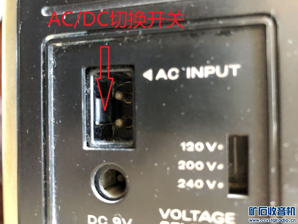

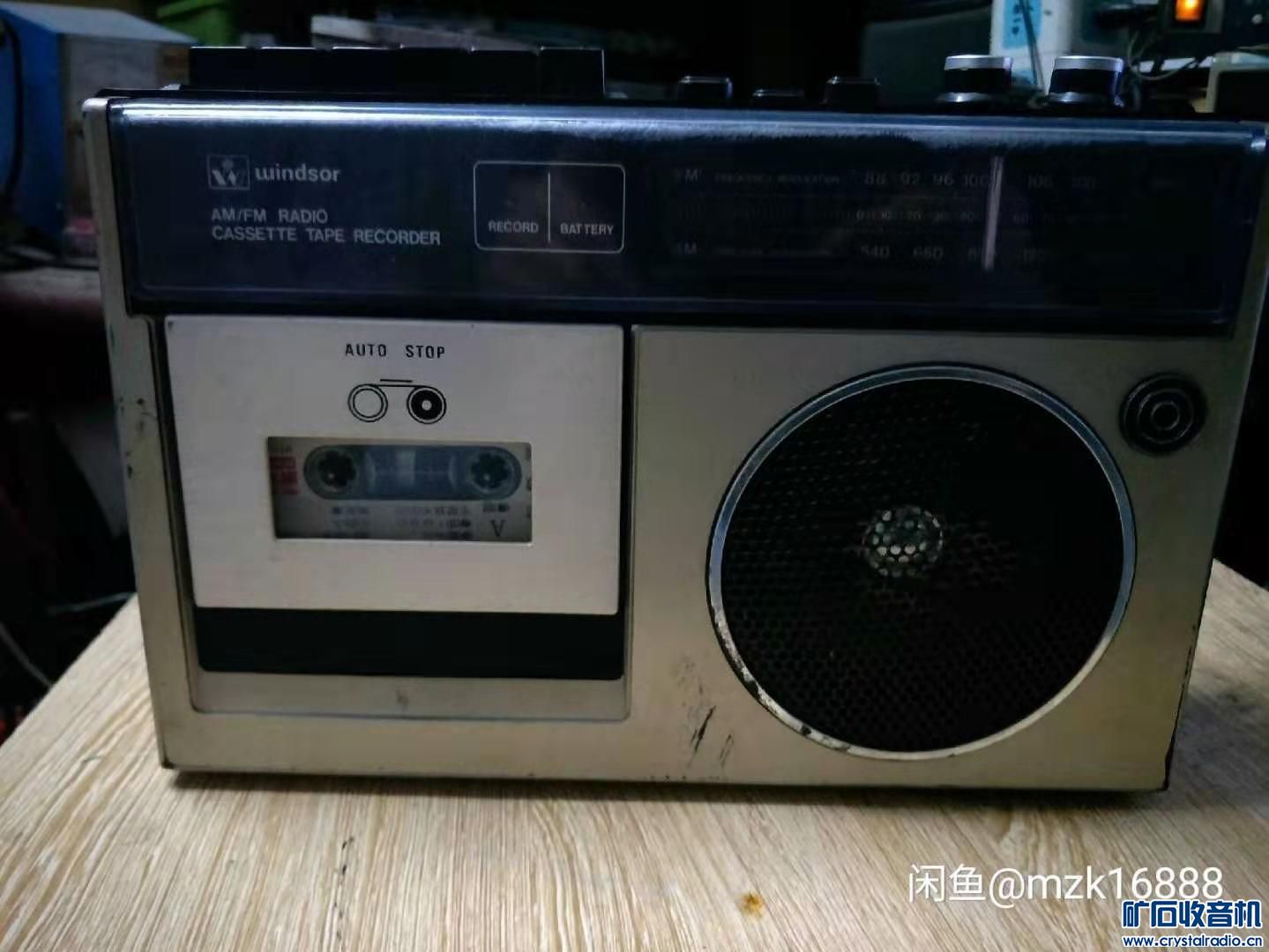

收录机电源线求助
 楼主| 发表于 2020-2-18 15:28:56 | 显示全部楼层
这个是插座吧?我需要方口插头
发表于 2020-2-18 16:29:35 | 显示全部楼层
MZK 发表于 2020-2-18 15:28
这个是插座吧?我需要方口插头

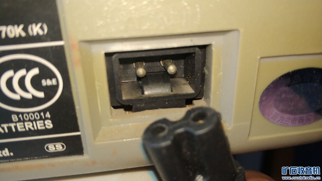

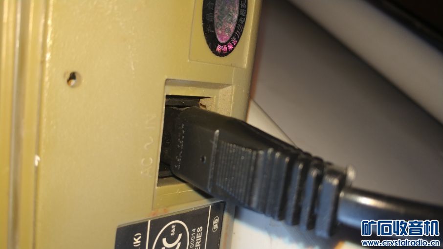

方口插座有内置开关,使用交流电时插头必须将开关杠杆顶住转换至AC挡位。原装方电源线插头厚度一般在10mm左右,8字插头较薄不足以顶住杠杆。
我的解决方案——给8字头添加衣服。
 楼主| 发表于 2020-2-18 16:32:05 | 显示全部楼层
汪洋中的船 发表于 2020-2-18 16:29
方口插座有内置开关,使用交流电时插头必须将开关杠杆顶住转换至AC挡位。原装方电源线插头厚度一般在10 ...
有创意 套的什么??
发表于 2020-2-18 16:47:35 | 显示全部楼层
MZK 发表于 2020-2-18 16:32
有创意 套的什么??
用的热缩管,比较好看。

发表于 2020-2-18 17:16:53 | 显示全部楼层
有创意 套的什么??
8字形插头用胶带包一下就能用。

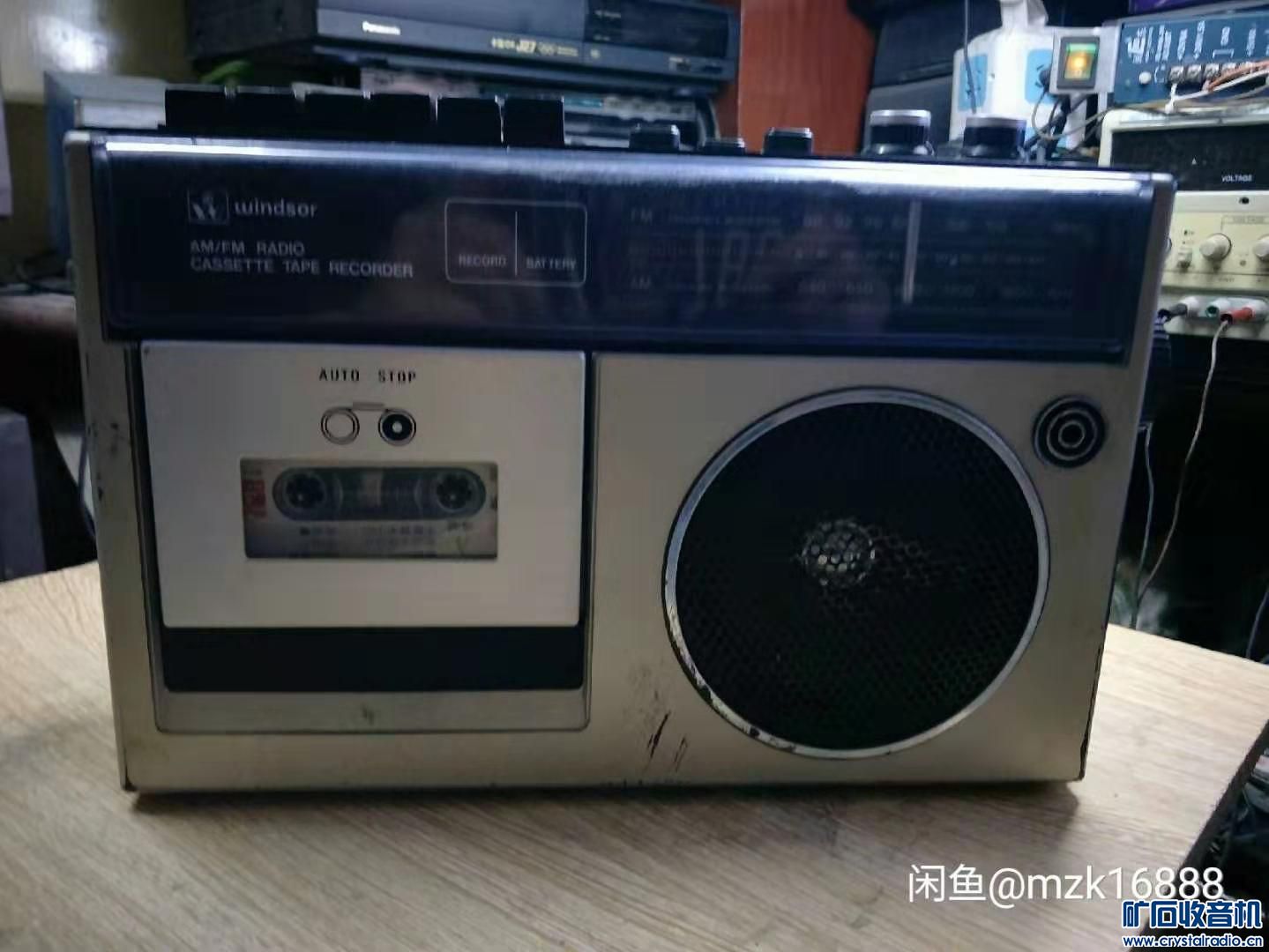

这个品牌的收录机少见。
 楼主| 发表于 2020-2-18 17:57:05 | 显示全部楼层
汪洋中的船 发表于 2020-2-18 17:55
这个品牌的收录机少见。
温莎牌的
发表于 2020-3-3 13:45:33 | 显示全部楼层
MZK 发表于 2020-2-18 14:08
我试过了,不行呀
为什么我用8字头的直接就能用?
发表于 2020-3-3 13:59:38 | 显示全部楼层
把插座中那个交直流转换开关用尖嘴钳向下掰一下,就可以用8字头
