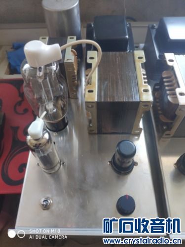

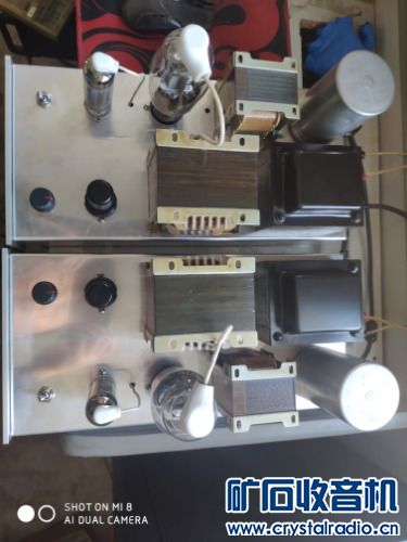

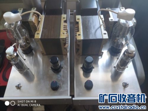

发表于 2020-2-18 11:22:19 来自手机 | 显示全部楼层 |阅读模式
转眼间以来论坛四年了,这四年时间都是潜水偷学各位老师的武功秘籍,本人实实在在的菜鸟一个利用这个非常时期响应国家号召窝在家里做了这个811单端胆机。制作期间得到本坛  JUPETER 老师的耐心指导在次感谢JUPETER老师以及群里的各位老烧……

 楼主| 发表于 2020-2-18 11:28:24 来自手机 | 显示全部楼层
电路构架,6米4+6p12+811,6k:8Ω输出牛屏压610v。稍晚一些呈上电路图
 楼主| 发表于 2020-2-18 11:31:32 来自手机 | 显示全部楼层
电牛电感输出牛都是自己做的,好坏不知没有条件测试

发表于 2020-2-18 11:57:33 | 显示全部楼层
祝贺楼主811单端成功!
猜想电路架构是hifidiy论坛J版的805单端电路架构或者类似架构。
我自己觉得6P12P的高跨导低内阻特性做推动管还是相当合适的!
发表于 2020-2-18 12:08:25 | 显示全部楼层
6P12的三极管接法内阻低跨导高负压浅容易驱动是不错的框架,我的双电源驱动6P12可以很好的驱动805甚至833
