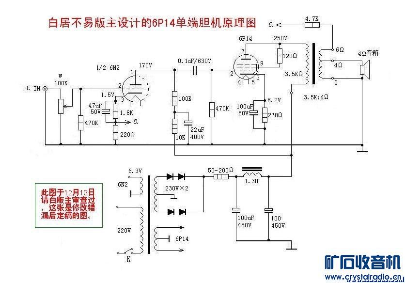

到电子管技术区搜一下,有很多,这是本人设计制作的袖珍功放:

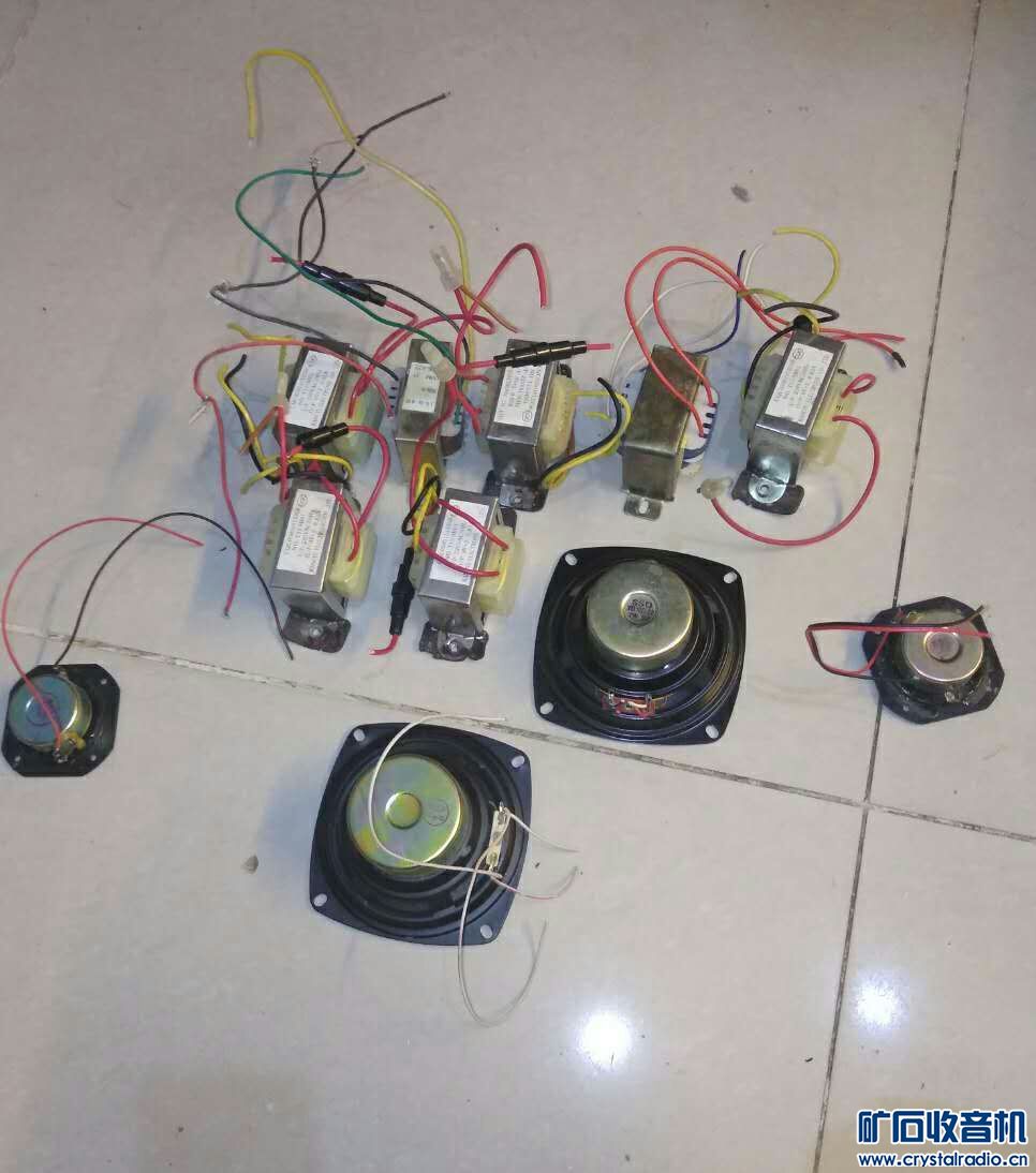

已经拆了一堆垃圾音箱
 楼主| 发表于 2020-2-18 14:18:03 | 显示全部楼层
准备用这些先练手。。。。。

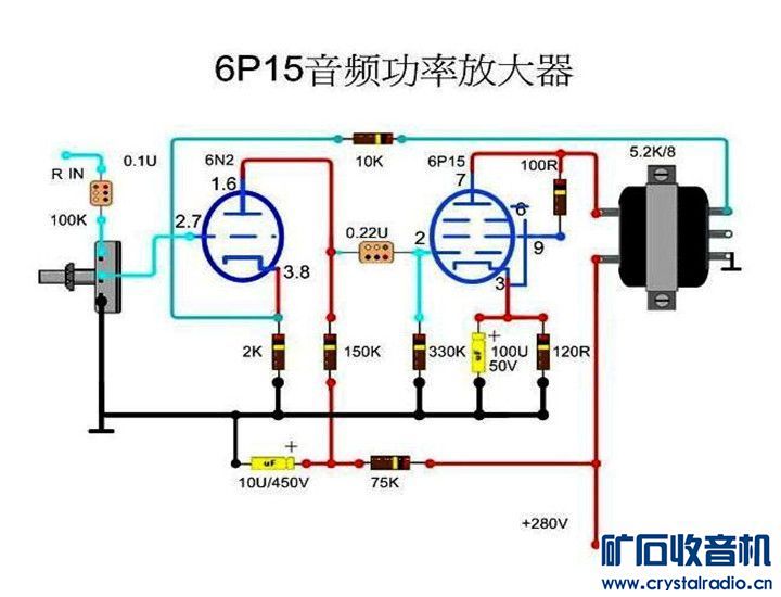

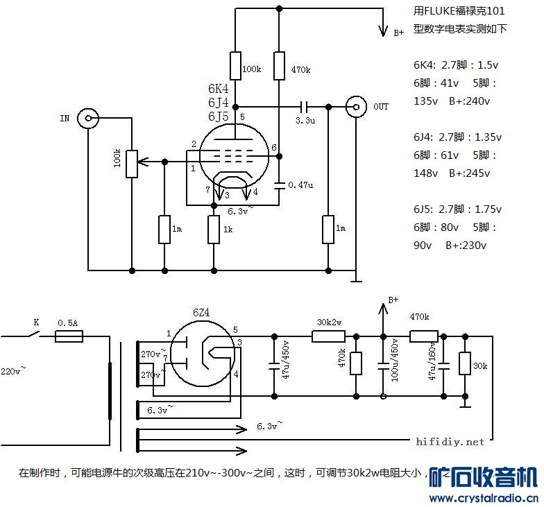

发表于 2020-2-18 17:49:27 | 显示全部楼层
这两个图更便宜,更简单。我也刚做了个。
没有6N2,6K4多,用第一图拼第二图,反正有啥零件拼啥
输出变压器用电源变压器代替的话,一定要选电感量大的

发表于 2020-2-18 20:28:45 | 显示全部楼层
gzq1963 发表于 2020-2-18 11:55
请问红灯711的电源牛可以使用吗?
本人设计的这个功放电路,就是为了利用红灯711收音机拆机的DB-45-160电源变压器。请搜索《修旧利废DIY高音质袖珍功放》
