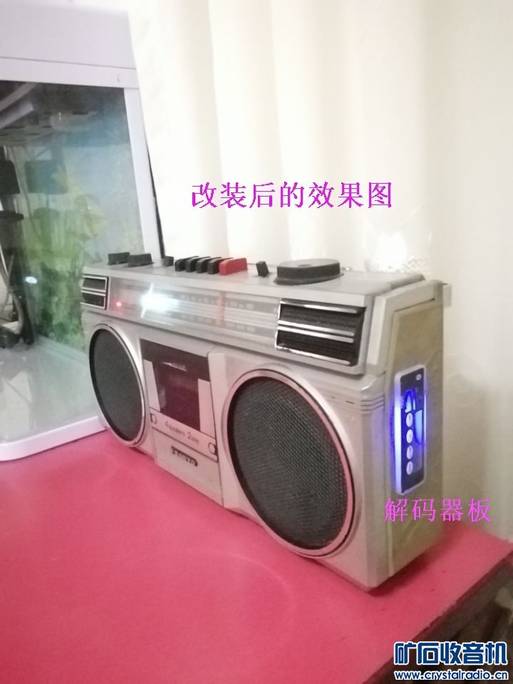

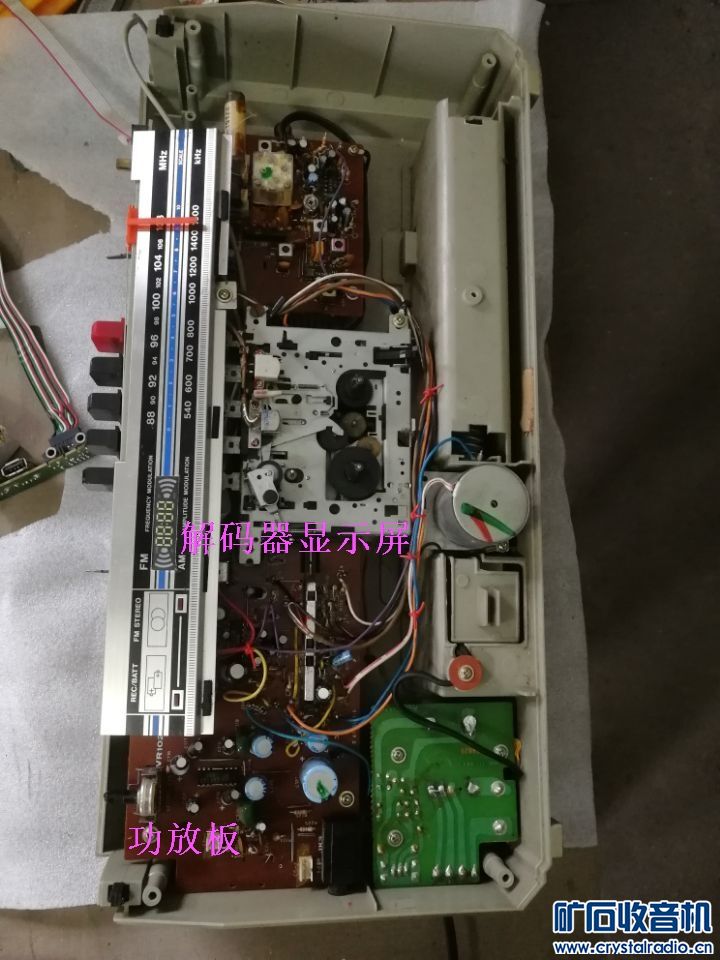

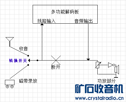

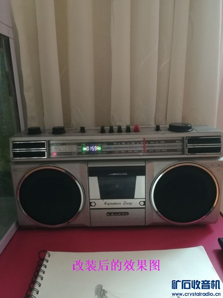

      此机外观平平,但功能正常。只是磁带不好找了,故决意改装MP3多功能解码板,从X宝以20多元购得。有FM收音/USB卡/SD卡/篮牙等多功能音频输出。丰富了音乐节目,虽然功率不大,音质还不错家中使用足够了。
      改装构思见示意图,只看结果,过程自悟自己发挥。这样改装后,开机自动启用解码板的多功能任你选择音源。保留了使用原机功能。
最后注意如有串音时一是不要同时播放磁带,二是原机收音调放到无台处即可。
