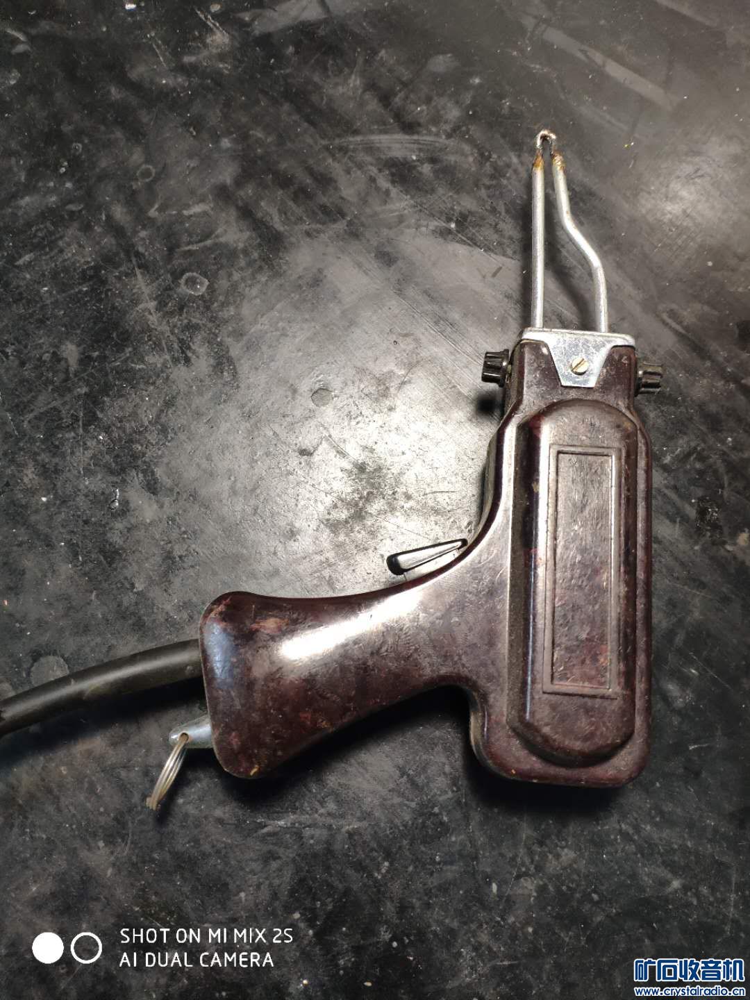

几把快速烙铁,最早30年前的,给大家看看
30年前上海产的
30年前上海产的
30年前上海产的
30年前上海产的

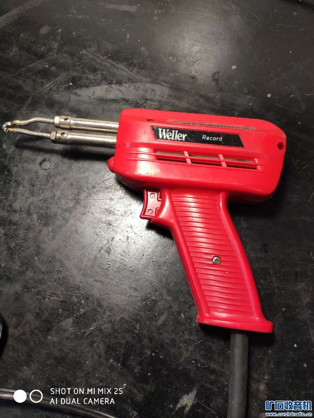

德国 威乐
德国 威乐
德国 威乐
德国 威乐

 楼主| 发表于 2020-2-17 18:21:53 | 显示全部楼层
上海产的那把实足30年了,当年象是一个月工资,在宁波和万用表一起买的,表早不在了,不过那时可是大件了,            前几年翻出来变压器出线老化了,换出线和电源线,浸了下漆,

 楼主| 发表于 2020-2-17 19:46:40 | 显示全部楼层
JuncoJet 发表于 2020-2-17 19:31
这种烙铁焊接不了精细的东西吧?一般都用来焊接电线??
现在贴片焊点小了用不了,原来单面板问题不大,头子可以修尖,再不行用1平方铜丝当头子,大都能焊的,熟能生巧吗,当年外热式头子可比它大多了,就太重,现在主要收藏用了.现在上面头子都是新的没修整

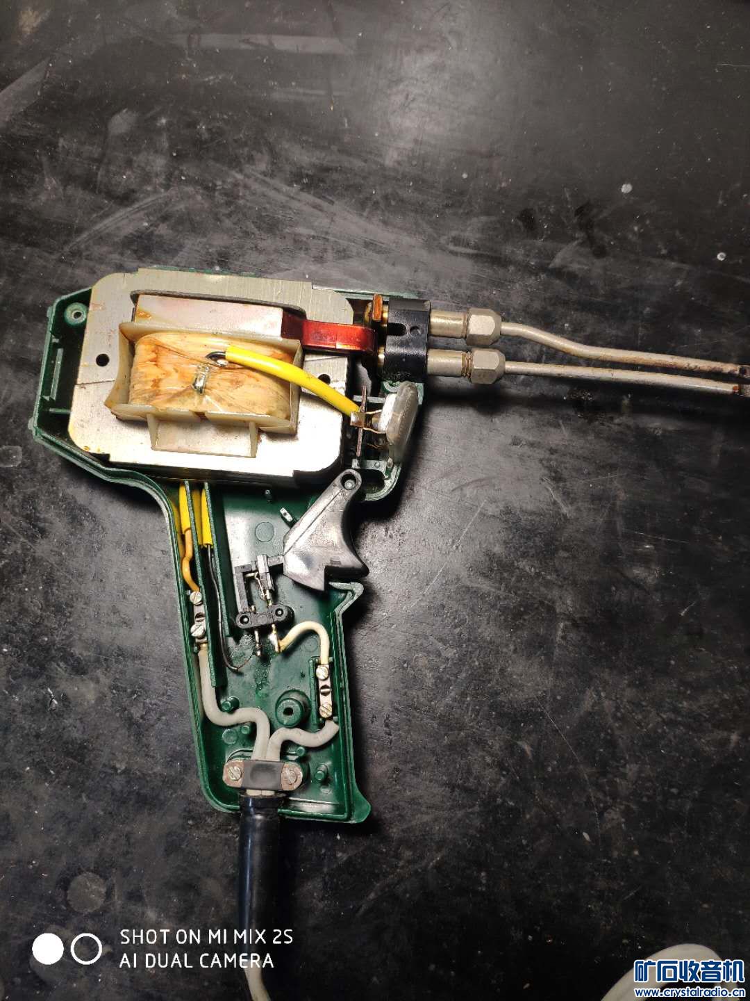

 楼主| 发表于 2020-2-17 20:09:09 | 显示全部楼层
乐在其中 发表于 2020-2-17 19:47
以前我自己做了一个,拿着很重,连续工作10分钟就累了。
我也做过,西湖14寸黑白电视机电源变压器改的,22片子,初级0.37--0.42线1000--1100圈,次级0.5mm铜皮按窗口宽度剪好回火后绕3.5圈,预留剪好直接引出的铜皮,60A闸刀上拆二根动片作输出,铜皮焊在上面,1mm玻纤板作固定支架和手柄,中间放进装好开关的木头,完工, 烙铁头用1,31的铜丝.
这以后主力是它了,上海产的那把保护起来了,这把烙铁头取材方便,温升低,功率大,又做了好几把给同事,这把离开老单位时留给了徒弟,估计也不会在了。

        这种快速电烙铁温升快,温度高,亮起来的时候就像灯泡的灯丝,楼主对这种烙铁情有独钟啊,焊接电子管收音机非常好,半导体管子嫌温度太高。
 楼主| 发表于 2020-2-18 08:15:32 | 显示全部楼层
fzh547611 发表于 2020-2-17 20:55
这种快速电烙铁温升快,温度高,亮起来的时候就像灯泡的灯丝,楼主对这种烙铁情有独钟啊,焊接电子 ...
温度可以控制的,开关点动,这开关多的是,老的时间继电器最少可拆二个,龙门吊,塔吊等一年要换下几十个时间继电器.

发表于 2020-2-18 18:44:00 | 显示全部楼层
终于见到传说中的变压器式速热烙铁商品货的了,原来还以为只存在于diy呢。
最后那个烙铁的变压器跟交流接触器的电磁铁很像。
