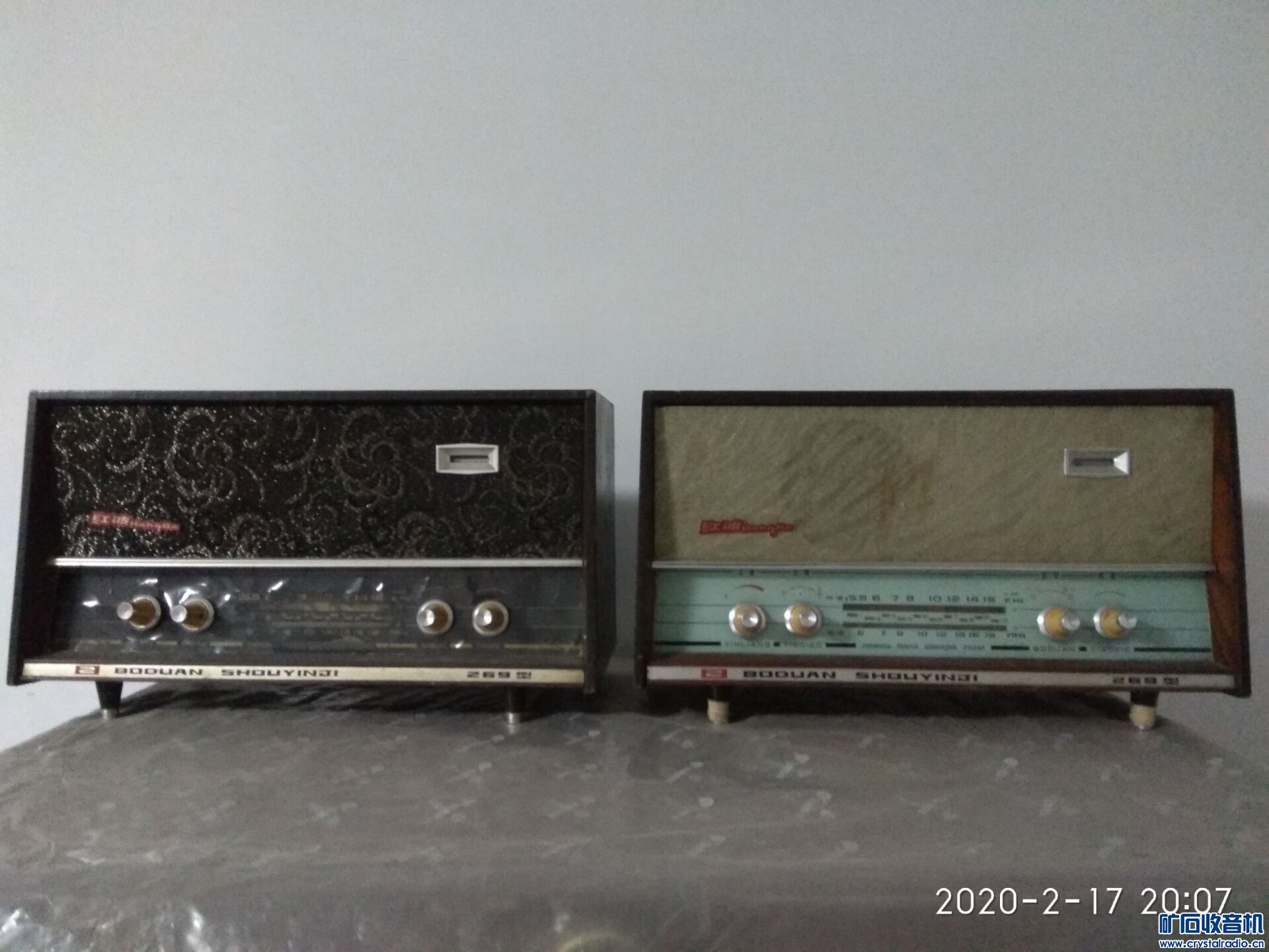

为红波269加了个磁棒

我那台711没有磁棒,参考-3的机型增加了磁棒,中波也没觉得提升多少,,,
发表于 2020-2-17 20:10:53 | 显示全部楼层
线圈分两段,每段25-30圈,在磁棒两头各一段,好一些。一段线圈是磁棒长度不够时的无奈之举。

干过类似的,一台711机芯,换成了磁棒天线,有效果,只是我用的线圈是现成的——晶体管机用的两段式中波天线线圈,只用初级。

发表于 2020-2-18 11:00:39 | 显示全部楼层
代替原机芯中波输入回路线圈?也想改,但不清楚改接的中波线圈位置,烦你上个图指点下。
