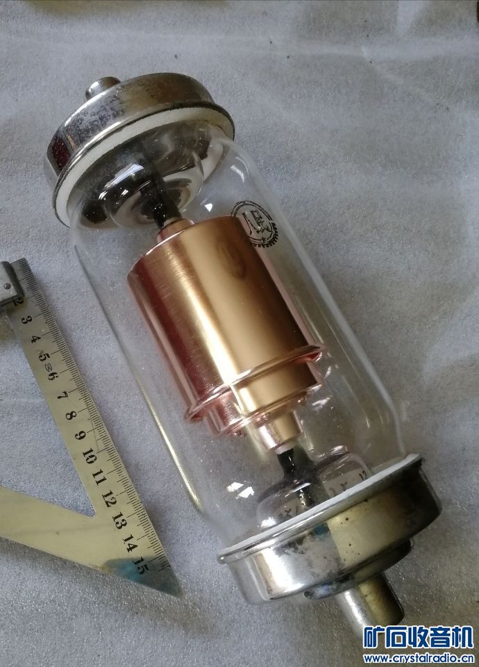

朋友送的,这是什么东东?有大侠认识的吗,请教啦。

真空电容器/接触器
发表于 2020-2-17 17:38:38 来自手机 | 显示全部楼层
真空电容 广播设备用的

可没容量指标
发表于 2020-2-17 18:49:10 | 显示全部楼层
这个是不是不可调的真空电容?

避雷器     。

这是玻璃高压真空电容(还有陶瓷的),有可变和固定两种,图上这个是固定电容,容量在几十 P至1000p不等一般用在高频大功率设备上。我在高频电炉上见过。
发表于 2020-2-18 07:45:23 | 显示全部楼层
真空电容音响用不到的

卡卡FM 发表于 2020-2-17 18:41
可没容量指标
型号在玻璃封装内 仔细看看就看见了
