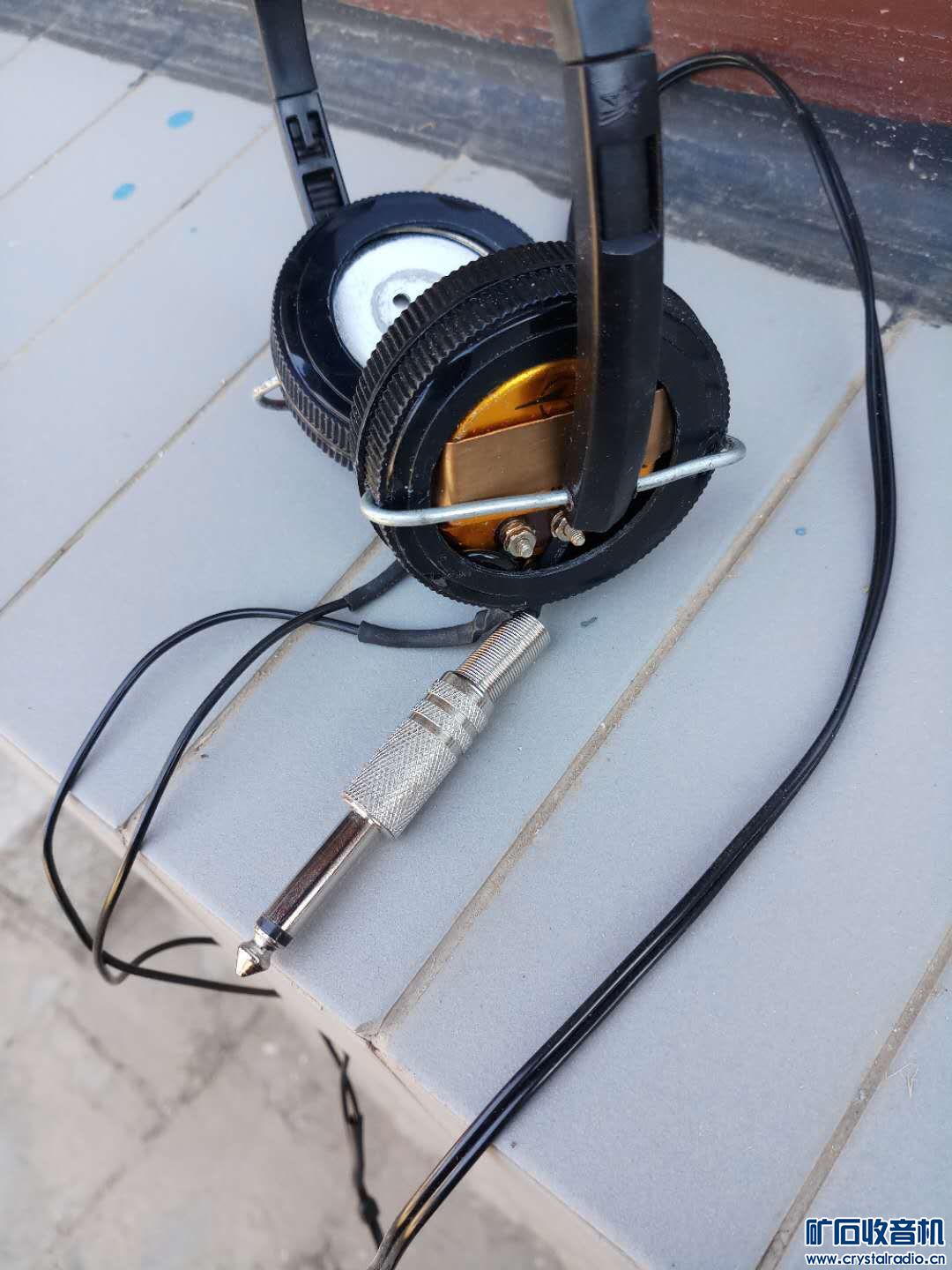

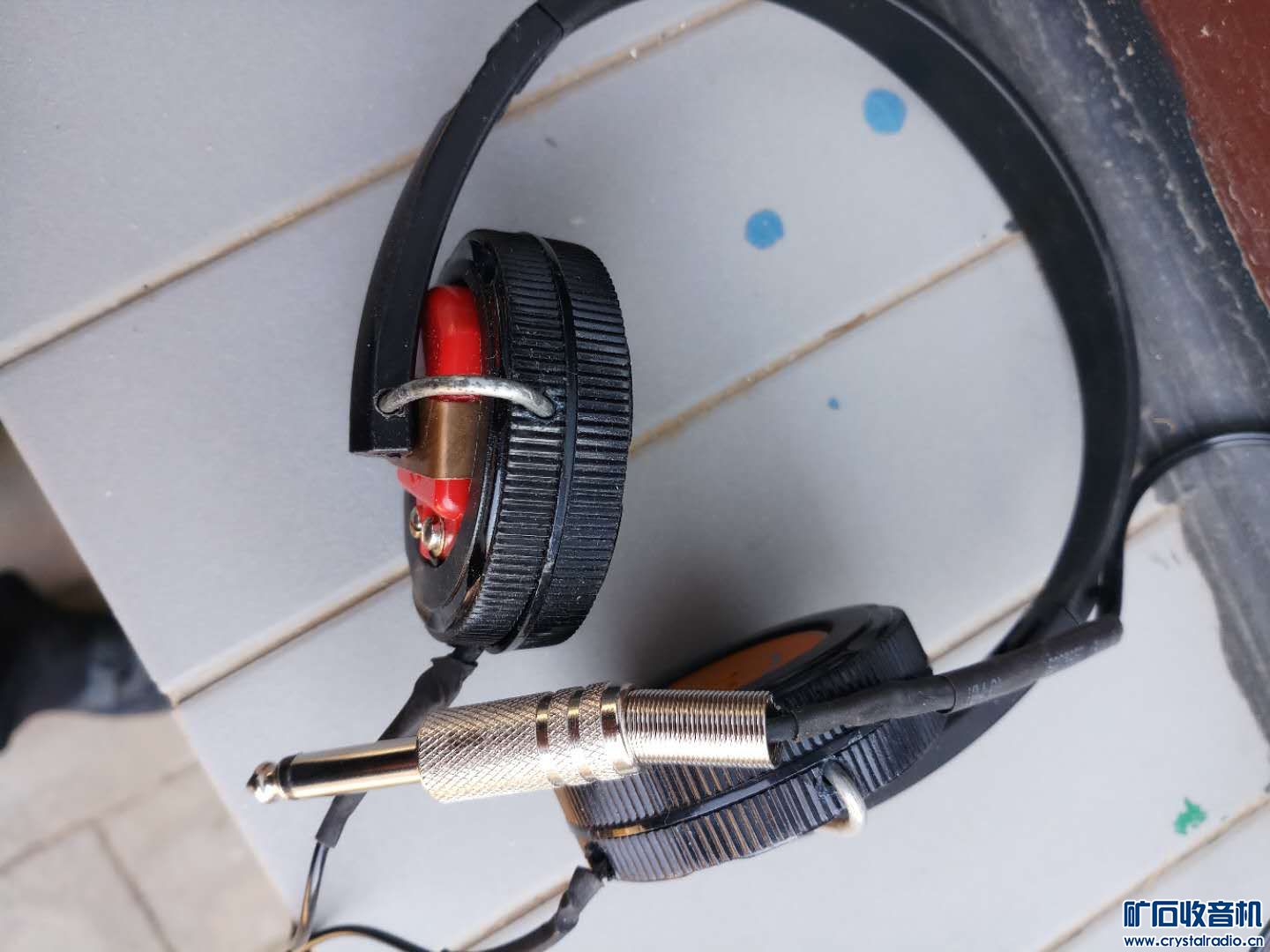

1、利用鞋油盒盖
把鞋油盒盖开好孔(用划规两面划,就可以滑出所要的尺寸),在利用废旧耳机架做个支架,一个小巧的耳机就成功了。

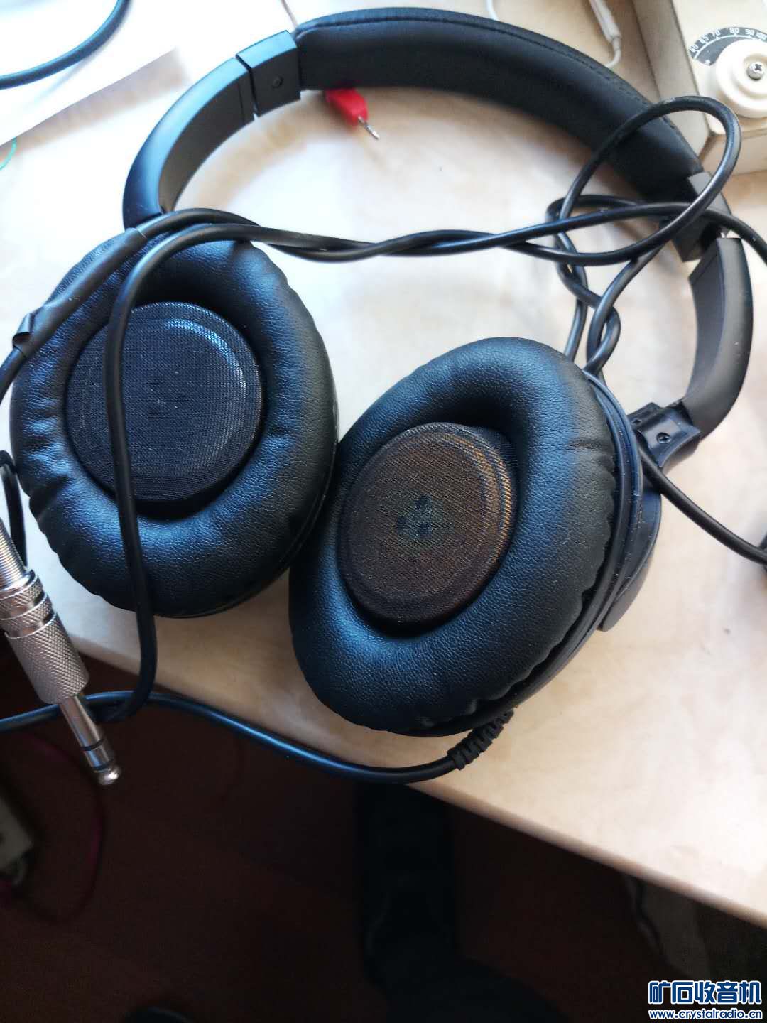

2、利用隔音耳罩
把舌簧耳机用金属品固定在耳罩中部,焊好引线就完成了。 微信图片_20200217152631.jpg 微信图片_20200217152645.jpg 微信图片_20200217152655.jpg

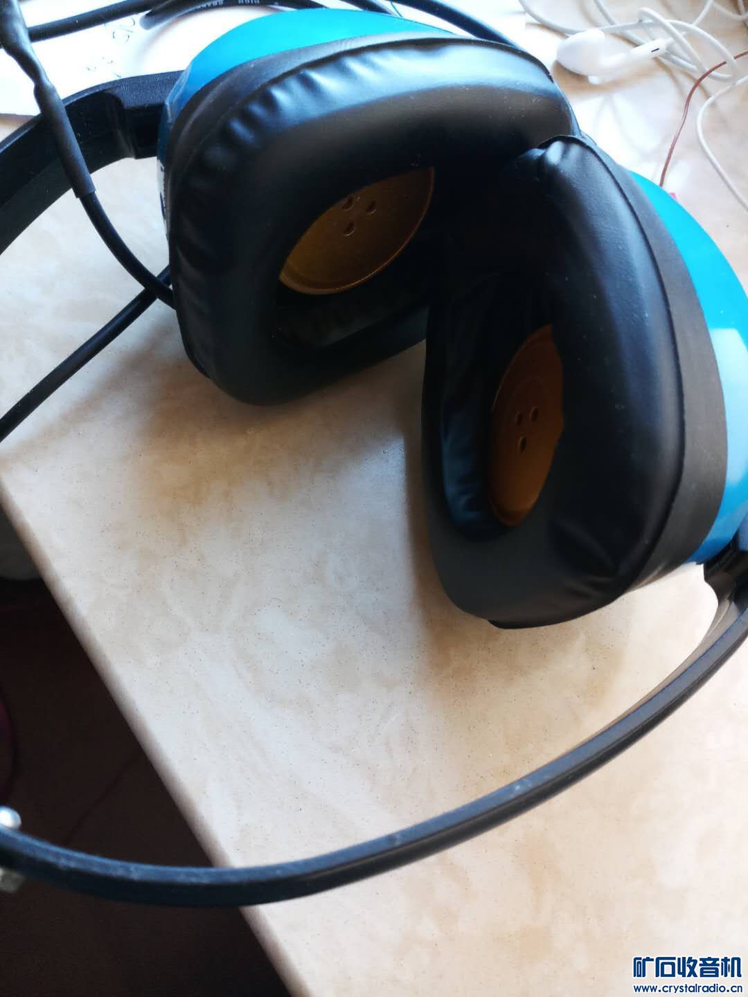

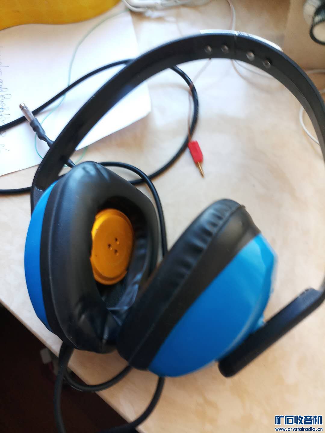

3、利用旧的航空耳机
把航空耳机仔细打开,取出原来的机芯,把舌簧耳机放入固定好就可以了。 微信图片_20200217152603.jpg 微信图片_20200217152615.jpg 微信图片_20200217153353.jpg
