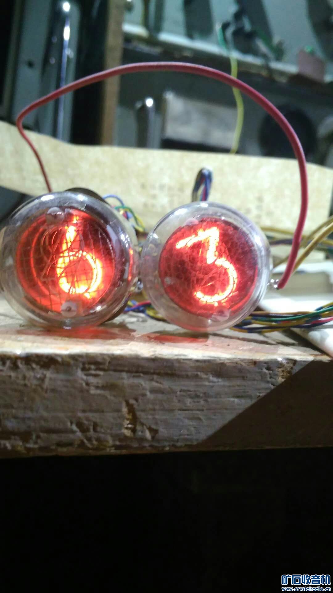

朋友给了几只全新数字电子管sz8,说明书上标注阳极供给电压170v,请教这个170v是指在电子管管脚上能测量到的电压,还是加在供电限流电阻之前的电压?如果不加限流电阻直接用170v直流电供到电子管上行不行?

限流电阻必须加!
发表于 2020-2-17 15:07:23 | 显示全部楼层
要用:限流电阻20千欧。。。。。。
发表于 2020-2-17 15:15:08 来自手机 | 显示全部楼层
这种东西类比氖泡 直接接高压 不是它死就是电源亡 电压是限流电阻之前的电压

明白了,谢谢您的回复,说明书上没看明白,幸好没有贸然加电试验。

您说的这些我没有,所以直接找了个变压器供电了,电压有点高185伏,再串联20K电阻到电子管,不知道会不会有什么影响,显示是正常的。

这玩意就是个氖泡,170V是启辉电压,你按电源电压-170来计算限流电阻,1MA左右,是平均1MA就可以。
发表于 2020-2-17 20:36:28 | 显示全部楼层
图表上标的很明白,Ub最小170v,串电阻Rp 20k,给它供电!
